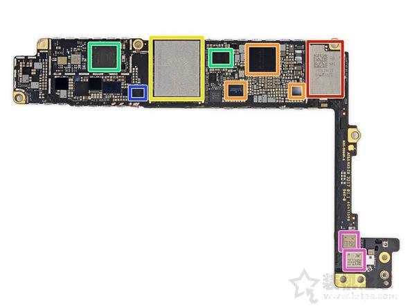

   接下来拆卸主板上的螺丝,拆卸掉所有连接器座子,并取下主板。
   L形主板,双面布板,集成度非常高,主板由6颗螺丝固定。

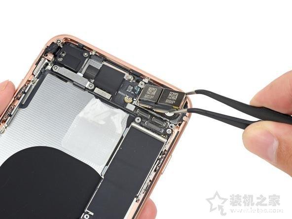

   接下来拆卸后壳上的摄像头组件,摄像头为双摄像头。这也是近几年来开始流行的双摄像头,一个是长焦摄像头,一个是广角摄像头。通常的智能手机都是由一个变焦摄像头来完成。
   摄像头与主板链接由2个链接器座子链接,并不是由1个座子链接,应该是走线PIN角不一样,则必须分开,所以结构设计的时候需要跟器件厂商沟通清楚,是否需要2颗B2B座子。
   以上为摄像头肢解内部细节图,观摩一下就好。
