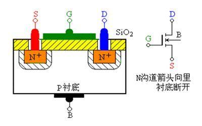

6.判别结型场效应管的电极
将万用表置于R×1k挡,用黑表笔接触假定为栅极G的管脚,然后用红表笔分别接触另外两个管脚,若阻值均比较小(5~10   Ω),再将红、黑表笔交换测量一次。如阻值均大(∞),说明都是反向电阻(PN结反向),属N沟道管,且黑表笔接触的管脚为栅极G,并说明原先假定是正确的。若再次测量的阻值均很小,说明是正向电阻,属于P沟道场效应管,黑表笔所接的也是栅极G。若不出现上述情况,可以调换红、黑表笔,按上述方法进行测试,直至判断出栅极为止。一般结型场效应管的源极与漏极在制造时是对称的,所以,当栅极G确定以后,对于源极S、漏极D不一定要判别,因为这两个极可以互换使用。源极与漏极之间的电阻为几千欧。
