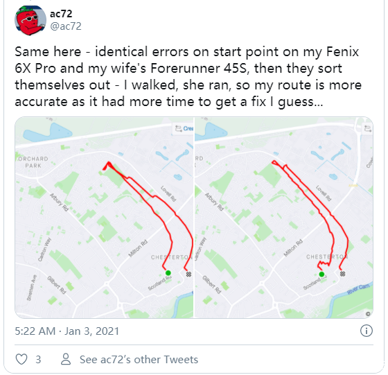

用户的手表等设备会通过蓝牙智能从他们的手机、WiFi或USB自动获取这个文件,这取决于用户连接设备的方式。大多数公司会在用户的手表同步并需要新版本时随时提供。现在,这个文件中的数据是错误的,因此用户的手表在最初几分钟使用的数据也是错误的 - 导致偏移。你可以看到下面一个例子,来自一个DCR阅读器。
另一个例子:
当手表在锻炼过程中维持与GPS卫星的连接时,它一般会在从上面调取更新的数据时重新修正自己。大多数用户都报告说,它将在锻炼结束或下一次锻炼时自行解决。
为了帮助解决这个问题,用户可以简单地把手表等设备放在外面,让它记录一个小时的锻炼,然后删除数据。在它收到了所需的最新卫星信息后,很可能会自我修正。
