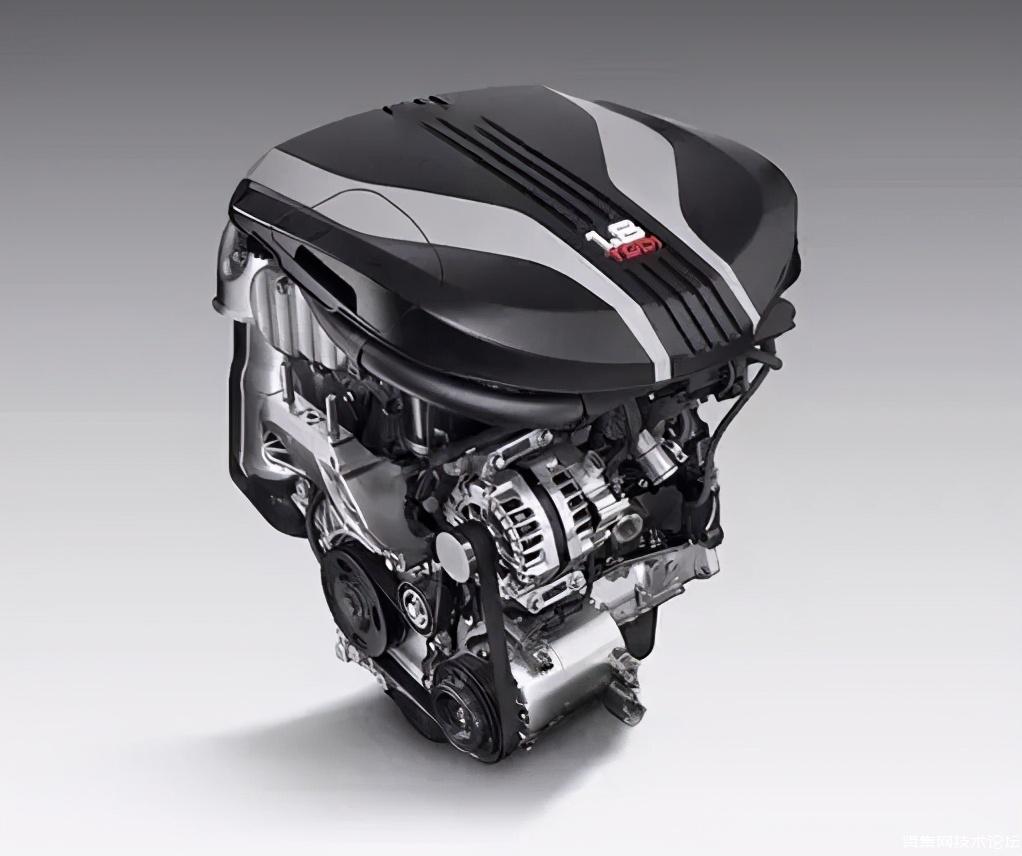

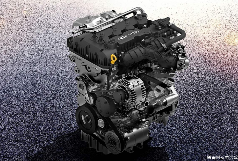

参考争议最大的两台发动机吧:
JL473ZQ5-1.5T为132kw/300N·m(1250~3500rpm)
SRQF4J16-1.6T为145kw/290N·m(2000~4000rpm)
这两台机器的扭矩是排量更小的1.5T更高,功率虽然悬殊一些但对于家用汽车而言,还是中低转速的爆发力更强才更重要,因为这是代步驾车的主要转速范围。然而2.5L自然吸气发动机也不过是140kw/250N·m左右,而且最大扭矩基本在4000转后才能达到峰值。
也就是说1.5/1.6T的增压机已经有曾经大排量自吸机型的动力标准,排量稍大一些可能会有略高一些的功率,但是实际用车过程中却没有很大的影响。那么消费税高一些的1.6T也就显得没有什么意义了,不过更大一些的1.8T有没有优势呢?
参考机型:
JLH-4G18TDB·1.8T为135kw/300N·m(1750~4000rpm)
EA888-CEA·1.8T为118kw/250N·m(1500~4500rpm)
这就是1.8T发动机的水平了,大众汽车曾经的1.8T与其1.4T发动机水平相当,吉利汽车的1.8T水平略高但也被1.5T优秀机型追平。似乎排量的增长并没有带来性能的提升,不过理论上通过更高效率的增压器,更高压力的直喷系统等技术进行升级,这种机器的功率扭矩还有20个单位左右的提升空间。

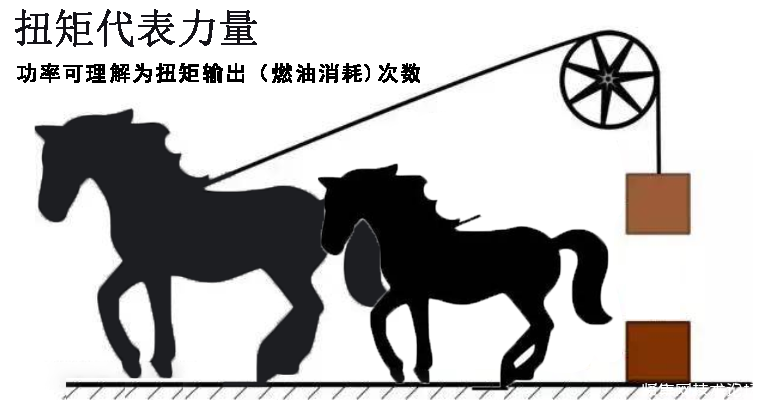

而排量增长带来的是扭矩的大幅提升,扭矩×转速÷常数=功率;相同转速输出的功率越高则车辆加速能力越强且行驶速度越快,说白了就是驾驶体验会更好。反之在功率需求相同的前提下,扭矩的巨大差值就能以低很多的转速运转;2.0T单次做功的耗油量虽然多了一点点,但每分钟做功的频率少了几百次,油耗是不是会更低呢?
