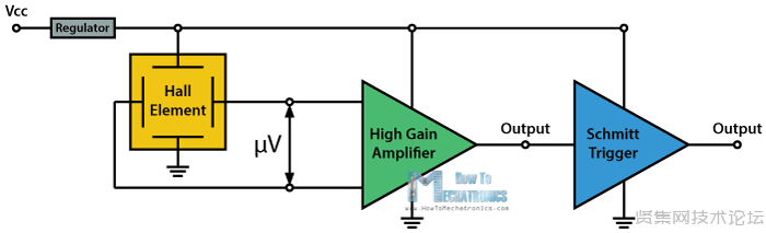

霍尔效应磁传感器的基本霍尔元件大多提供非常小的电压,每高斯只有几微伏,因此,这些器件通常是用内置的高增益放大器制造的。
有两种霍尔效应传感器,一种提供模拟输出,另一种提供数字输出。模拟传感器由电压调节器、霍尔元件和放大器组成。从电路图可以看出,传感器的输出是模拟的,并且与霍尔元件的输出或磁场强度成正比。由于其连续线性输出,这些类型的传感器适用于测量接近度。
另一方面,数字输出传感器只提供两种输出状态,即"开"或"关"。这些类型的传感器有一个附加元件,如电路图所示。这是施密特触发器,它提供滞后或两个不同的阈值水平,所以输出要么高要么低。更多细节,你可以查看我的特别教程。这种传感器的一个例子是霍尔效应开关。它们通常用作限位开关,例如在3D打印机和CNC机器中,以及在工业自动化系统中用于检测和定位。
