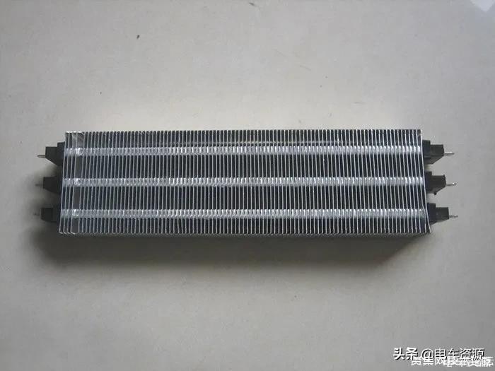

在燃油车里,空调系统是依赖发动机的余热来进行供暖,但电动车没有发动机,因此需要依赖电池进行供暖。而目前普遍大部分纯电动车的暖气普遍都是依靠PTC板产生的热量来实现,它的工作原理就跟家里的取暖器类似。虽然其结构简单且制热效果好,但它的能耗非常高,一般在纯电动车上常见的PTC板最大功率可以达到5~6kw,在使用暖气时非常耗电,进而明显影响续航里程。
而热泵空调的制热方式则能够很好的解决PTC板高能耗的问题。根据相关实验测试显示,热泵的效能系数比PTC板高出2-3倍,在电动车上可以有效延长20%左右的续航里程。像特斯拉Model 3、特斯拉Model Y、奥迪 e-tron、荣威Marvel X、蔚来ES6、几何C等车型都搭载了热泵空调。

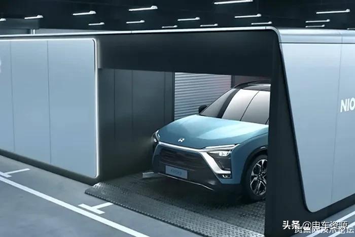

蔚来在此前就推出了一种灵活机动的加电方式,就像一个超级充电宝,能赶到用户身边提供加电服务。通过App上一键下单,充电车就能够主动上门,不仅方便还节约时间。除此之外,蔚来还有换电服务,该服务可以做三分钟满电,且每次换电都会做电池和整车电气系统检测,确保整车和电池始终处于最佳状态。
