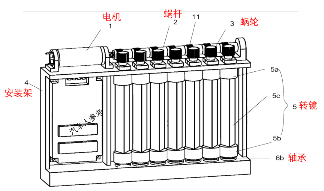

专利5:一种阵列转镜的光束扫描装置(CN108227181B -已授权)
痛点:
1. 光学相控阵激光雷达(固态):接收模块需要使用APD探测器阵列,成本很高;光子集成工艺技术和相控阵控制算法要求高,仍处于实验室阶段。
2. MEMS微振镜激光雷达(半固态):扫描角比较小,只有6°范围内能保持较高精度线性运动;微振镜只有1至3mm,尺寸小,需要配合复杂光学系统。
解决方案:将扫描镜分解成多个子转镜,并配合电机、蜗杆、涡轮、轴承等一系列机构。
取得效果:提高了扫描角度,兼顾了扫描速度,结构简单、低成本、小型化的激光雷达。

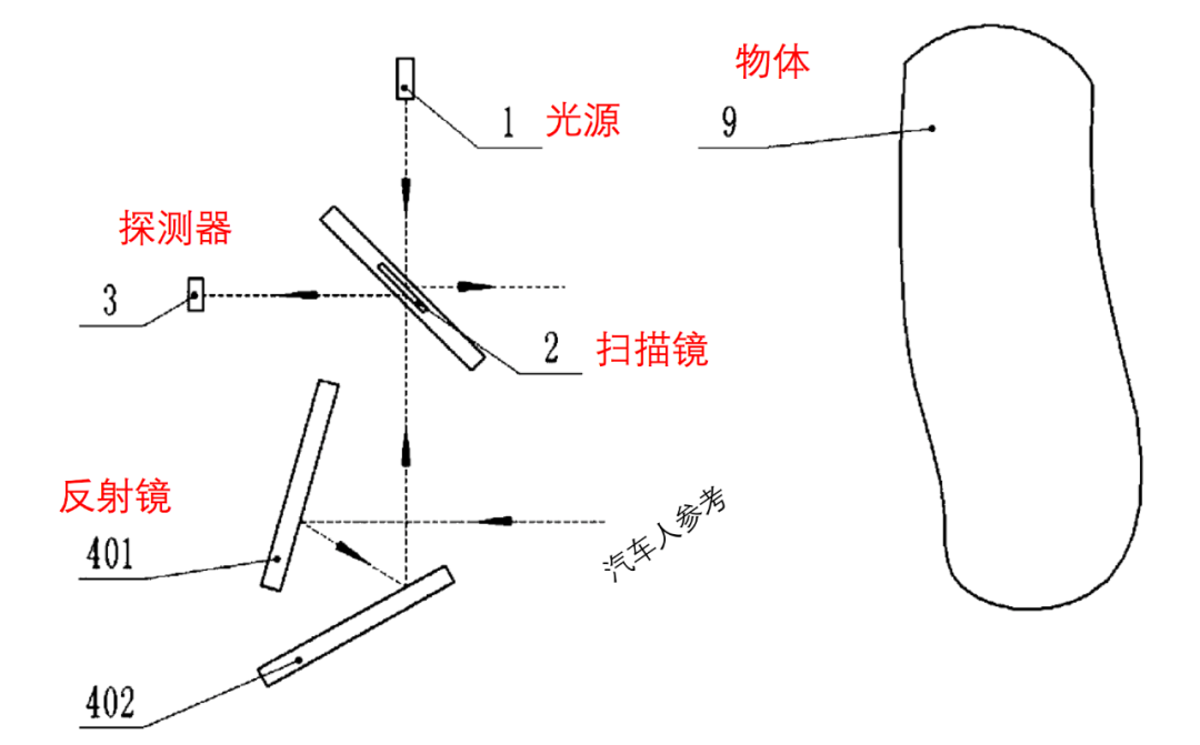

专利6: 激光雷达(CN111308442A -审查中)
痛点:激光雷达扫描镜只有一个反射面,发射的激光束和反射的激光束容易串扰。
解决方案:扫描镜拥有发射和接收两个反射面,可以平行,也可以呈一个角度。
取得效果:发射的激光束和反射的激光束实现完全分离。

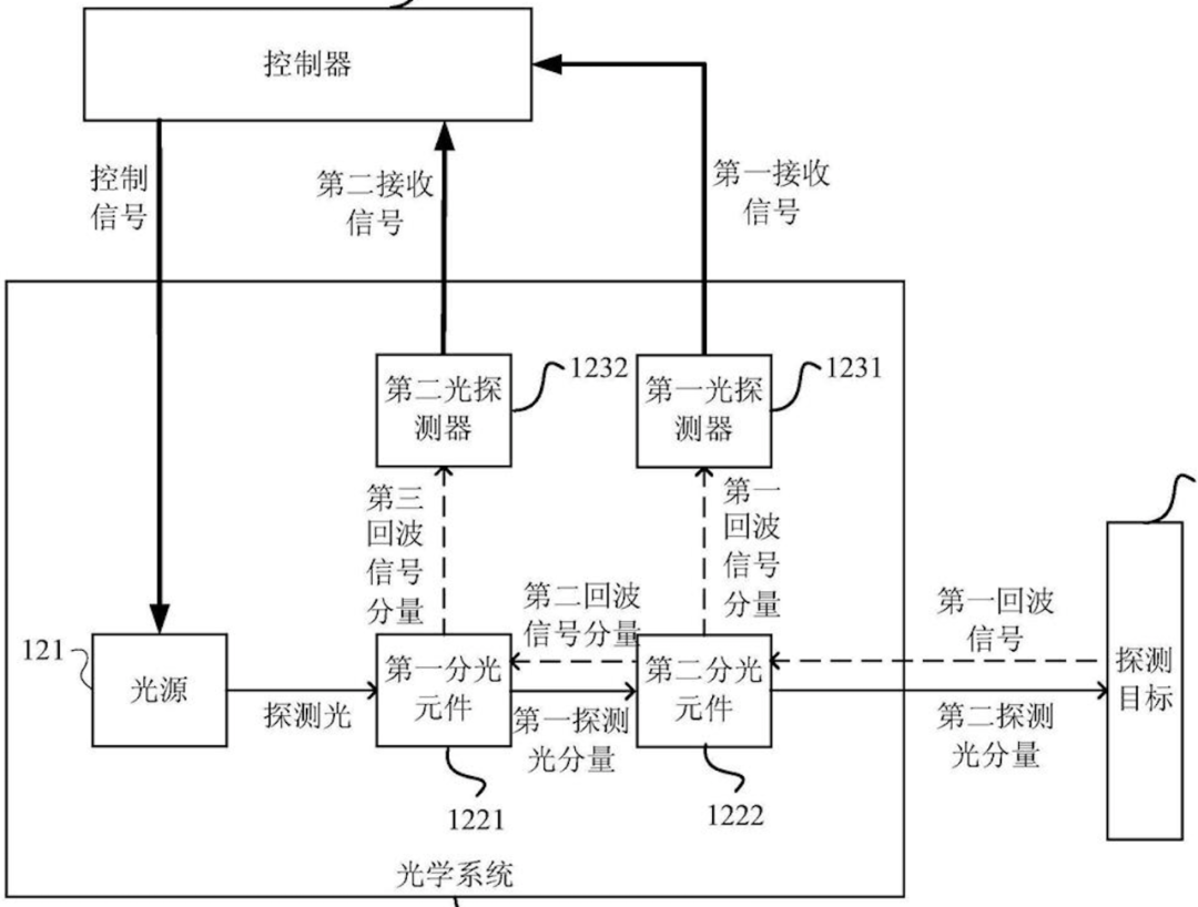

专利7:一种光探测系统及方法(CN111929700A -审查中)
痛点:同轴型激光雷达,探测光和回波信号是同光路设计,经过同一分光元件,透射率或反射率是固定的,难以同时降低探测光损耗(降低反射比)和降低回波信号损耗(提高反射比)。
解决方案:采用两个分光元件(其中一个偏振型)和两个光探测器。
取得效果:同时实现探测光的损耗和回波信号的损耗最小化,并提高探测精确度。
