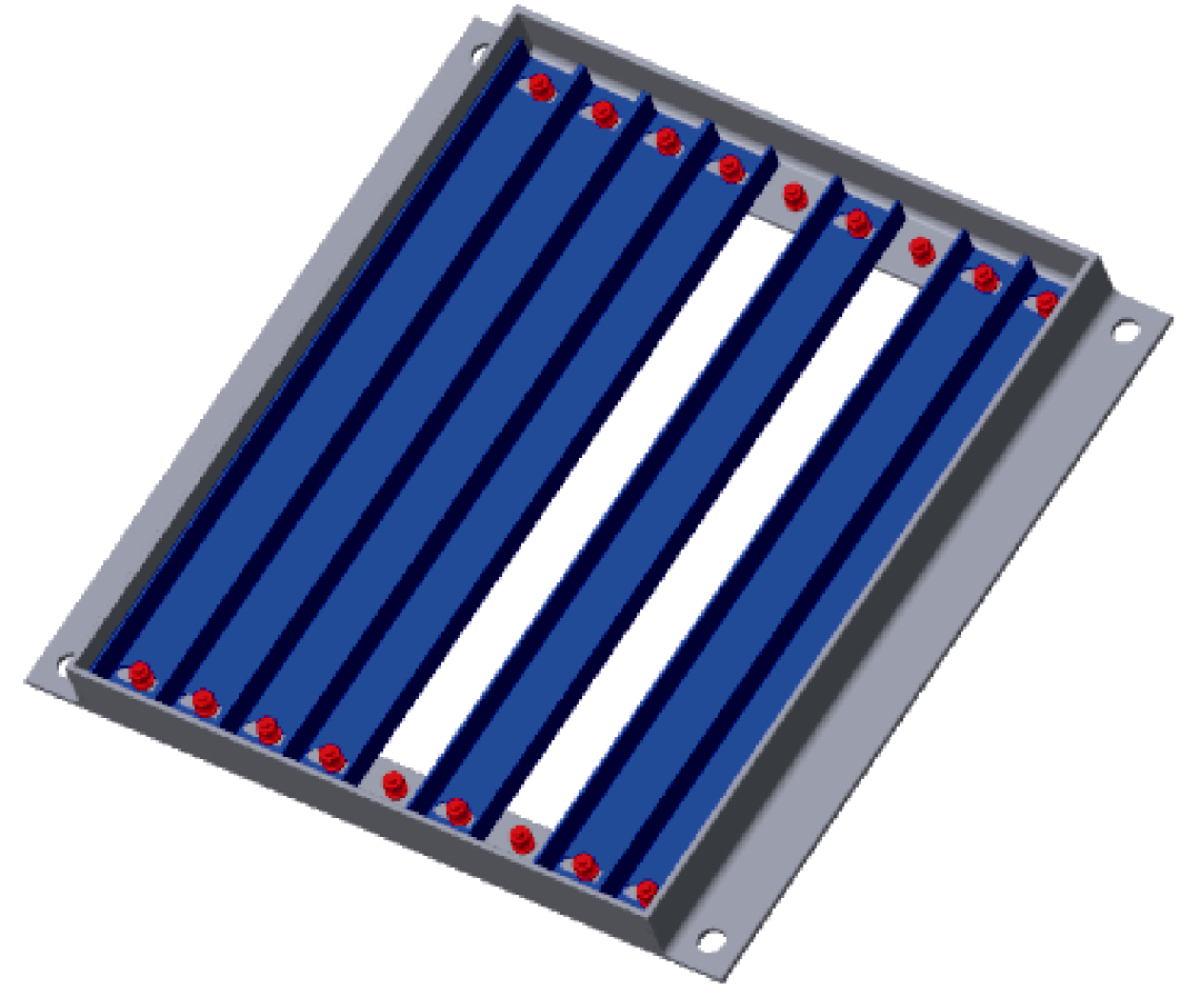

预制舱结构重点考虑底框缝隙、舱体缝隙、舱顶缝隙和底框上进出线孔封堵情况4方面,需做好密封措施,尤其是对于拼舱式舱体;密封措施主要有结构工艺上的密封防水措施,比如预制舱舱门采用迷宫式防水结构(如图2所示)、舱顶接缝处折弯后满焊外加U形盖板(如图3所示)、预制舱进出线孔采用若干U形折弯板组成的可选择调节结构以便于现场更好地封堵施工(如图4所示),橡胶密封圈,密封胶等。

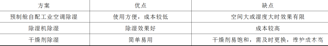

而在除湿方面,预制舱内部除湿可根据实际工程现场的湿度情况采用适当的除湿方案;预制舱常用的除湿方案有预制舱自配工业空调除湿(带除湿功能)、除湿机除湿、干燥剂除湿(3种除湿方案对比见表2)。预制舱处于非运行状态或运输过程中一般采取封堵措施并配备干燥剂除湿。

图4 预制舱进出线孔结构示意图
表2 预制舱常用除湿方案对比

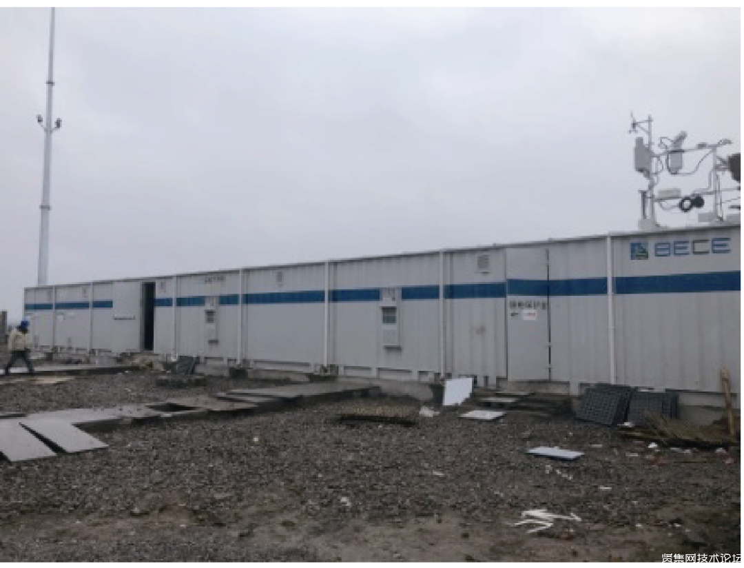

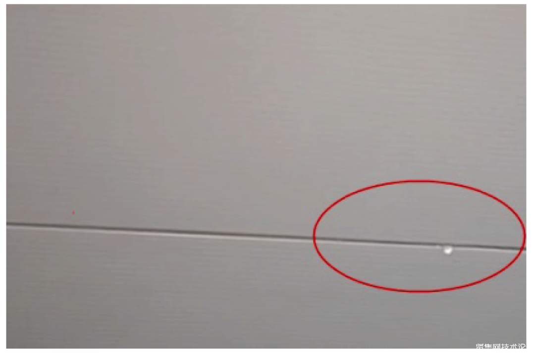

以江苏扬州境内某个拼舱式智能变电站预制舱为例(如图5所示),在预制舱舱顶处出现少许凝露水珠(如图6所示)。该工程预制舱靠近湖边,环境湿度大,温度较低。
图5 预制舱外观图
图6 预制舱舱顶出现凝露水珠

首先通过读取预制舱舱内工业空调出风口温度显示器读数,空调出风口显示温度为16.5℃。此温度不能达到预制舱通常规范里要求的18℃~25℃,舱内实际温度偏低。对造成温度偏低的原因进行分析,发现舱体设计时根据舱体尺寸大小配置了足够数量的空调,也安装了一些加热器,但舱内温度还偏低,考虑应该是舱体结构的问题或是空调和加热器没有全部开起。
经过查看舱体顶部结构,发现顶部保温层厚度不够,顶部结构存在冷桥缺陷;与现场用户沟通发现,用户为了省电,寒冷天气下预制舱内空调并未全部开起。
而因为此工程地点靠近湖边,环境湿度较大,使用湿度计测量预制舱舱内相对湿度,湿度计显示相对湿度读数值为74%,舱内湿度比较大,这是预制舱凝露产生的根本原因。从湿度控制方向出发,此预制舱内未设置除湿机,预制舱内空调的除湿能力也不够;此预制舱为拼舱式舱体,可能存在一些缝隙,有外部水汽进入。
