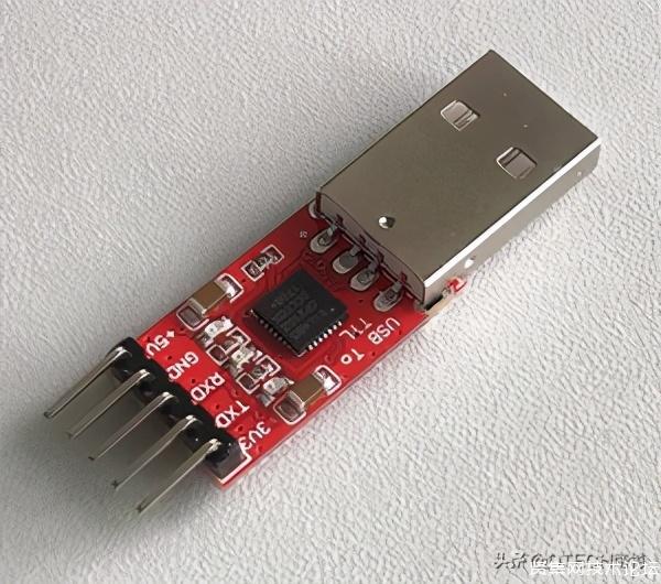

TTL
TTL指的是双极型三极管逻辑电路,它也可以参考电平规范(类似的还有CMOS电平等)。市面上有很多"USB到TTL"模块,实际上"USB到TTL级串口模块。"这个信号0对应于0V,1对应于3.3V或5V。兼容单片机和SOC的IO级别。然而,它不一定是TTL级,因为现在大部分数字逻辑都是CMOS工艺做的,只是沿用了TTL的说法。

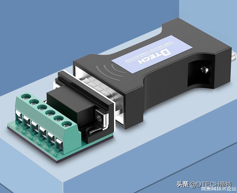

RS232
RS 232是电子工业协会(ElectronicIndustriesAssociation,EIA)开发的异步传输标准接口,它同时对应于电平标准和通信协议(时序),其电平标准:+3V~+15v对应于0,-3V~-15V对应1对应于1。RS 232的逻辑电平不同于TTL,但协议是相同的。
RS-232电平:全双工(逻辑1:-15v--5V逻辑0:+3V-+15v)
RS485
RS485是一种串口接口标准。为了长距离传输采用差分方式传输,传输的是差分信号,抗干扰能力比RS232强很多。两条线路之间的压差为-(2~6)V表示0,两条线路之间的压差为+(2~6)V表示1。
当通信距离从几十米到数千米时,RS-485串行总线标准被广泛采用。RS-485采用均衡传输和差分接收,因此具有抑制共模干扰的能力。RS-485接口的最大传输距离为4000英尺(约1219米),实际可达3000米,而RS-232-C接口只允许一个收发器,即单站容量与总线连接。RS-485接口允许在总线上连接多达128台收发器。
