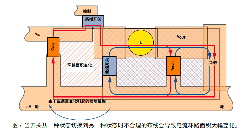

实际上,PCB布线本身决定了电路的性能。图5为图3中降压型变换器电路原理图的PCB布线图。当开关处于状态1所示的位置,高端开关闭合,DC电流沿着外圈红色环路流动。当开关处于状态2所示的位置,低端开关闭合,DC电流沿着蓝色环路流动。注意由于环路面积变化引起磁通量变化。因此产生电压和接地反弹。

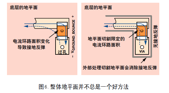

为了清晰起见,在单层PCB上实现布线,但即使使用第二层整块接地平面也无法解决接地反弹问题。在展示改进布线图之前,图6给出了一个简单例子说明地平面无法解决问题。
这里,我们采用双层PCB以便在与顶层电源线垂直处附加一个旁路电容。在左边的例子中,地平面是整体的并且未切割。顶层印制线电流通过电容器流过,穿过过孔,到达地平面。
因为交流(AC)电总是沿着最小阻抗路径流动,接地返回电流绕着其路径拐角返回电源。所以当电流的幅度或频率发生变化时,电流的磁场及其环路面积发生变化,从而改变磁通量。电流沿最小阻抗路径流动的规律意味着,即使采用整体地平面也会发生接地反弹——与其导通性无关。
在右边的例子中,一个经过合理规划切割的地平面会限制返回电流以使环路面积最小,从而大大减小接地反弹。在切割返回线路内产生的任何剩余接地反弹电压与通用地平面隔离。

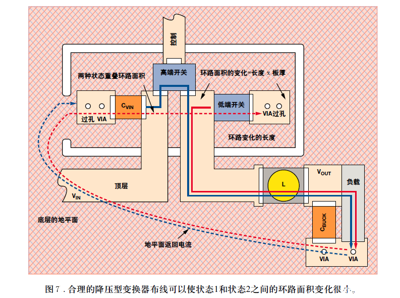

图7中的PCB布线利用图6中示出的原理减小了接地反弹。采用双层PCB板以便将输入电容器和两个开关安排在地平面的孤岛上。
这种布线不必最好,但它工作很好,而且能够说明关键问题。应该注意红色电流(状态1)和蓝色电流(状态2)包围的环路面积很大,但两个环路面积之差很小。环路面积变换很小意味着磁通量的变化小——即接地反弹小。(然而,一般情况下,也要保证环路面积小——图7只是为了说明AC电流路径匹配的重要性。)
另外,在磁场和环路面积发生变化的接地回路孤岛内,沿着任何接地回路引起的接地反弹都受接地切割限制。
此外,可能第一眼看上去,输入电容器CVIN好像没有位于图4中所示的顶层高端开关和低层低端开关之间,但进一步观察才会发现是这样。尽管物理邻近可以很好,但真正起作用的是通过最小化环路面积实现的电子接近。
