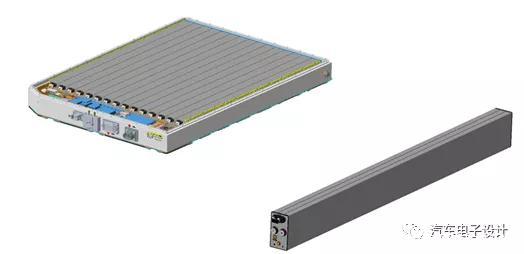

接昨天的文章,我觉得比亚迪很有意思的地方,是在刀片电芯的样子基础上了做了一款刀片PHEV模组,如下图所示,把多个电芯串联封在一起,做了一个25.6V&1.22kwh(1P8S)的长条形模组。
图1 比亚迪的PHEV刀片模组
