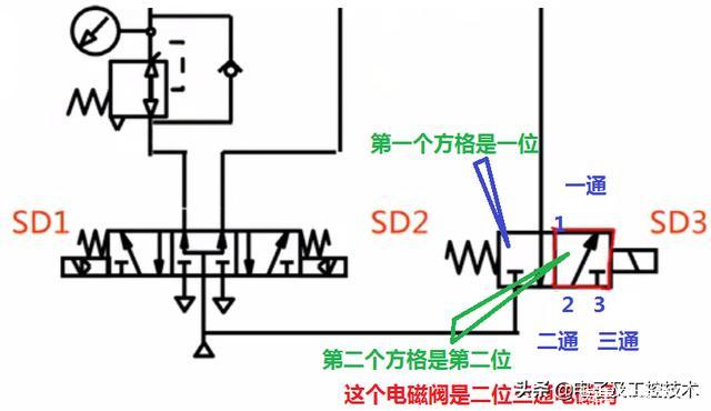

我们通过油路阀的剖析,那么对电磁阀的判断也是一样的,比如下图气路图中右边的一个电磁阀,我们按照油路阀的分析就可以得出,它有两个大方框,首先就可以确定它是一个两位电磁阀,再看看它有几个气路出口,通过观察发现每个方格内都有三个气路出口,因此我们就可以称为这种电磁阀叫两位三通电磁阀了。

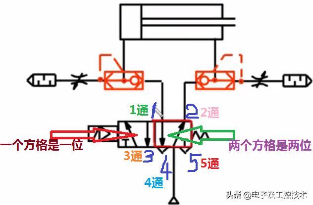

这样以来通过对两种阀的分析,就可以得出一个结论来了,那就是首先要观察电磁阀符号图中有几个方框,有几个方框就代表是几位阀,然后再看每个框中有几个油路或者气路的出入口,有几个就是几通阀,这样以来我们就可以很轻松的判别出下面的电磁阀是一个两位五通电磁阀了,其示意图如下所示。

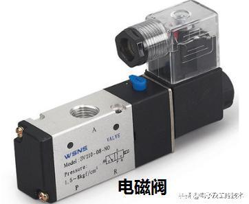

对于电磁阀实物的判别主要根据两点,一是先观察电磁阀有几个气路口,就可以判定是几通阀,二是根据电磁阀体上的铭牌所标识的图形符号就可以判断出它是几位阀,这样通过以上两步就不难分辨出电磁阀的位数和通路数了,其实物图如下图所示的那样。
