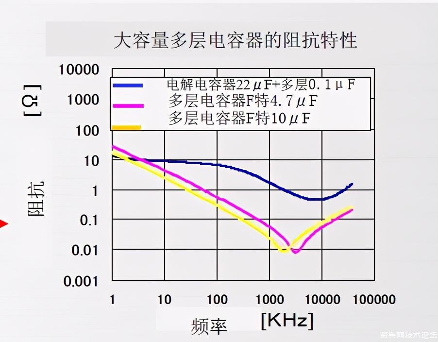

考虑电容的寄生电感,电容的容抗随着频率存在着阻抗-频率曲线,由如下公式确认,然后我们可以大致根据芯片工作频率以及干扰的频率综合考虑,来选择电容容值。一般芯片手册里会有建议值,大家按建议值放置即可。因为当电容充当去耦作用时,还要充当放电电容,需要考虑的因素比较多,我们不能想当然的去放置。
谐振频率
电容谐振曲线
