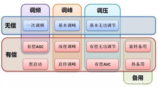

国内发供电要求
目前,国内依然主要依靠火力发电,除了会产生二氧化碳等排放问题,火电的供电品质是最好的。国内发电厂都实施了超低排放,排放达到燃气电站的排放水平,比一般的国六汽车污染物排放标准毫不逊色。
以火电为例,配合一次调频系统,有完善的转速控制系统,转速可控制在2997~3003转/分钟范围内,就是50±0.5HZ,品质相当优秀。
还采用AGC控制,由电脑自主控制负荷匹配情况,误差极小。现在国内供电稳定性极高。
在AVC(自动电压控制)加持下,电压也是相当的稳定。
