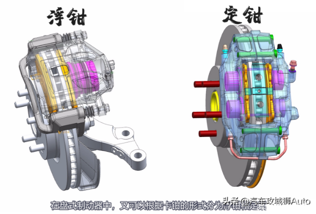

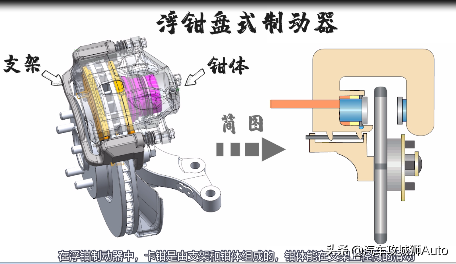

在盘式制动器中,又可以根据卡钳的形式分为浮钳和定钳。在浮钳制动器中,卡钳是由支架和钳体组成的,钳体能在支架上轻微地滑动,卡钳上只有一侧有活塞,另一侧只有一个制动片,当制动时,缸内的压力推动活塞,在活塞缸一侧的制动片先与制动盘接触,然后整个钳体在液压力的作用下会反向力,让另一侧的制动片与盘接触。在刹车时,两侧制动片的作用力是相等的。
而在定钳制动器中,制动盘的两侧都有活塞缸,并且两侧活塞缸的油道是相通的。当踩下制动踏板时,两侧的活塞缸在也压力的作用下,推动制动片,夹紧制动盘,产生制动力。

而在盘式制动器中,定钳因为制动的响应更快,卡钳刚度大,制动的线性度更高等因素,所以定钳一般用在赛车和跑车上。而浮钳因为结构相对简单,价格和轻量化以及布置尺寸上更有优势,所以在普通的家用车上基本都是用浮钳制动器。

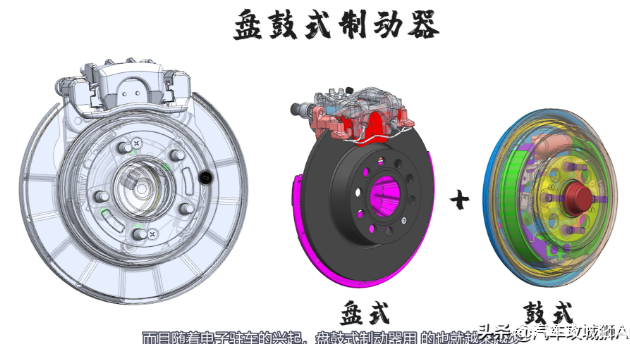

当然,在制动器的发展过程中,还出现过盘鼓式制动器,盘鼓式制动器集中了盘式制动器和鼓式制动器的一些特点,在行车过程中靠卡钳中的摩擦片制动,在驻车中,则靠中间的鼓式制动器制动。后来因为这种制动器结构相对来说比较复杂,而且随着电子驻车的兴起,盘鼓式制动器用 的也就越来越少。

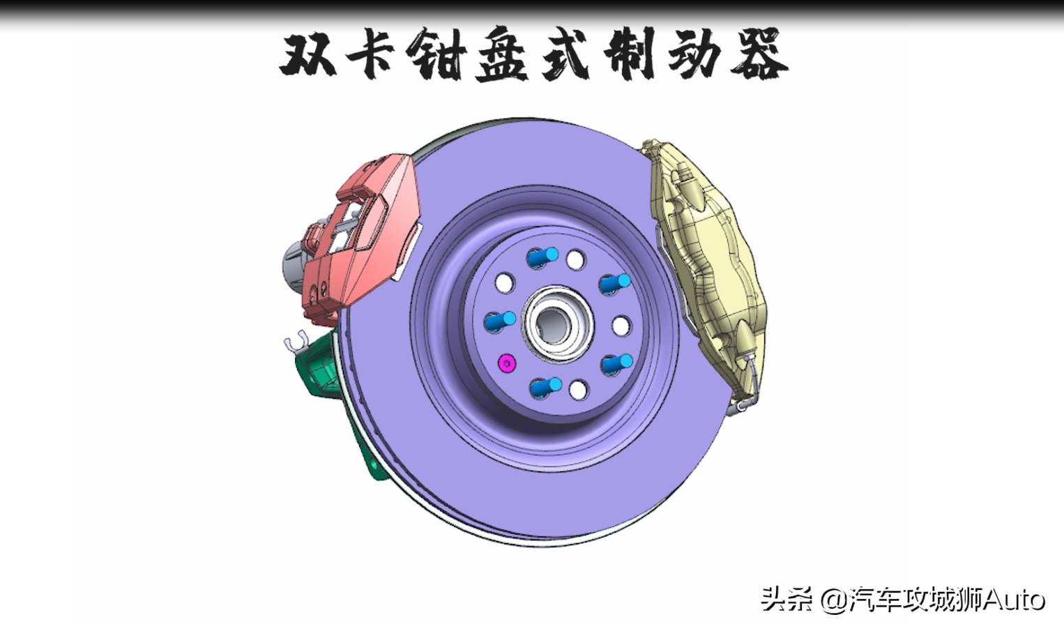

还有在一些性能车上,有用到双卡钳制动器。这些车型对制动性能要求比较高,前后都用定钳制动器。目前市面上定钳还不能用于驻车,所以要加装一个驻车浮钳。本期和大家做了个制动器的基本介绍,喜欢我们的小伙伴请点个赞和关注,我们下期再见~
