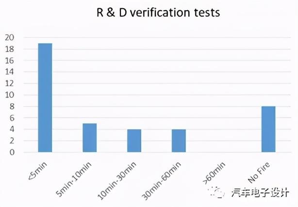

开发实验的情况,就是车企还在实验,相当一部分拿了高能量密度的电芯去做实验,有好多都没有撑住5分钟。
图4 开发实验的热失控统计

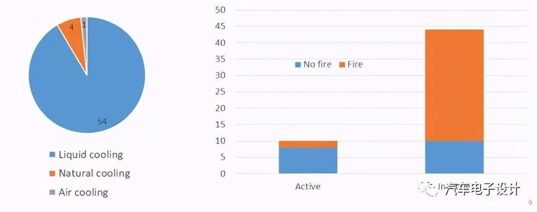

在目前的设计中,有相当一部分是开启10个水冷工作的,也就是通过热失控检测感知触发水冷系统工作,这里对于整车的工作逻辑都有很大的变化,这部分对于车辆实现不热失控至关重要,怎么说呢,为了热失控这样的小概率场景,车企是需要开发一个单独的控制状态来应对的这样的特殊而且危害巨大的场景。
图5 热失控状态下热管理系统的开启

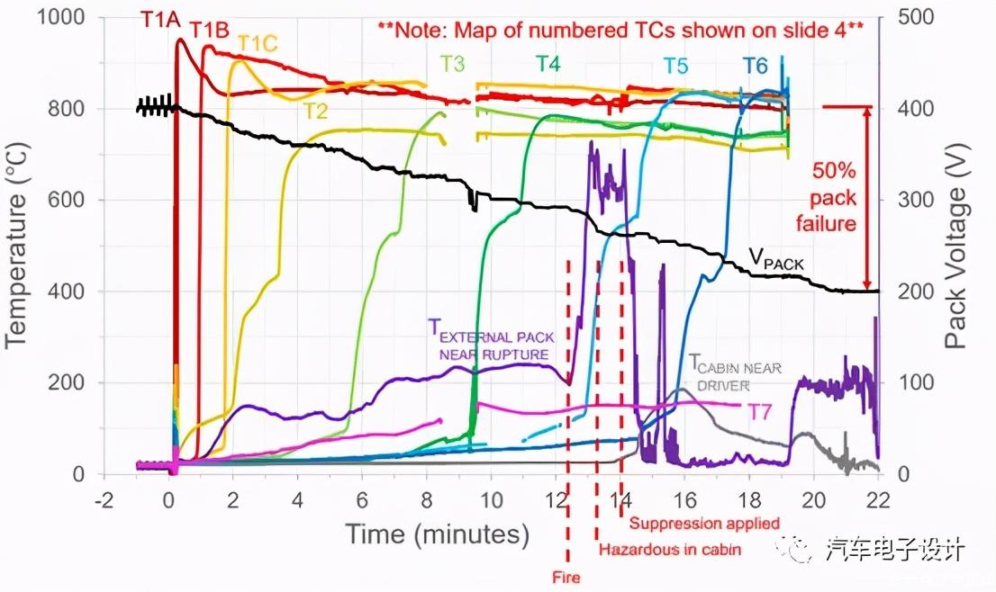

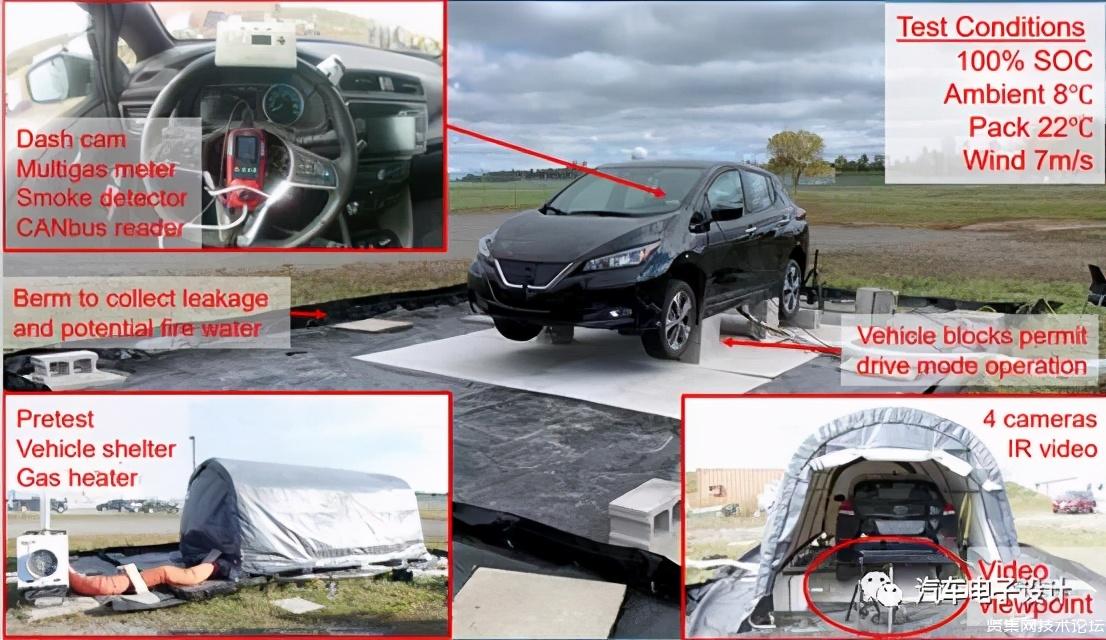

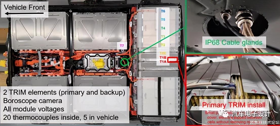

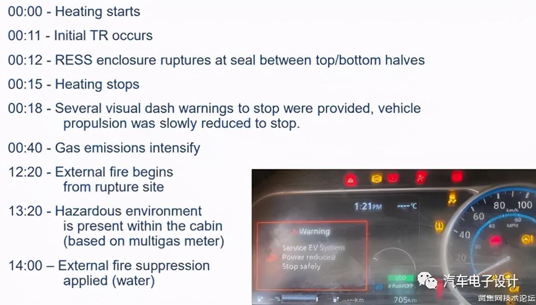

02 国外的研究情况
我最近看了AVL和FEV有关热失控方向上面的处理,其实国外对于这个话题之前是比较抵触的。比如LEAF 40kwh这样的经典车型,50万的存量没烧过几台,做整车热失控整体还是蔓延的,但是这种场景在之前AESC的电芯上,由于严格的控制就是没发生,或者说概率很低。当然这也是导致AESC的成本下不来的根本原因,从长远来看,选择低成本和高能量密度两项,还要满足不断提高的快充功率,热失控传播实验还是非常需要的。
