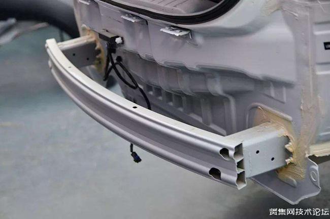

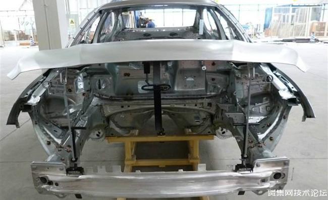

我们以某车型的零部件为例,采用铝合金发动机盖的重量为8.61公斤,同类型钢制件重量约为16公斤。采用铝合金防撞梁的重量为4.2公斤,同类型钢制件重量约为7.8公斤。这两项的减重率都在46%,效果还是挺明显的。
那么,为什么铝合金材料为什么大都用在副车架、防撞梁、发动机盖、车门或悬挂的摆臂连杆、轮毂等部位,而较少用在车架上呢?因为设计车架并不能仅仅只考虑轻量化的问题了,还要考虑材料的强度。以拉伸强度为例,高强度的铝合金可达480MPa,国产的超高强度铝合金可以达到740MPa,而超高强度的钢材可以高达1620MPa。在车架受力的核心部位,如A柱、B柱、前后纵梁等位置,只有高强度钢材才能胜任。下一期,我们就重点介绍下钢铁材料。
