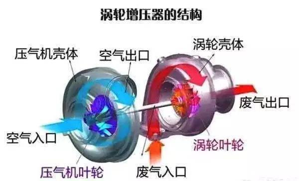

涡轮增压器的结构特点是有两个涡轮,分别为进气涡轮和排气涡轮。涡轮增压是利用发动机排出的废气能量,带动涡轮增压器的废气涡轮旋转,再通过轴销带动进气涡轮旋转,进而达到增加进气压力的效果。涡轮介入需要一定的时间和发动机的转速区间,因此涡轮增压工作存在一定的迟滞性。

机械增压与涡轮增压的结构和工作原理有所不同,机械增压只是一个单纯的气压机,利用发动机自身的动力驱动旋转提高进气压力,工作介入没有迟滞;涡轮增压器是一个由两个腔室构成的增压设备,利用发动机排出废气能量驱动旋转增加进气压力,涡轮介入有一定的迟滞。
