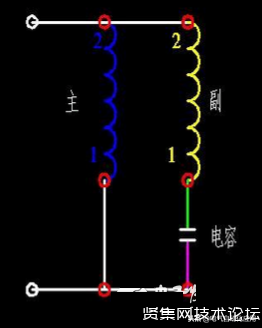

单相电机里面有二组线圈,一组是运转线圈(主线圈),一组是启动线圈(副线圈),大多的电机的启动线圈并不是只启动后就不用了,而是一直工作在电路中的。启动线圈电阻比运转线圈电阻大些,量下就知了。启动的线圈串了电容器的。也就是串了电容器的启动线圈与运转线圈并联,再接到220V电压上,这就是电机的接法。当这个串了电容器的启动线圈与运转线圈并联时,并联的二对接线头的头尾决定了正反转的。比起三相电动机的顺逆转控制,单相电动机要困难得多,一是因为单相电动机有启动电容、运行电容、离心开关等辅助装置,结构复杂;二是因为单相电动机运行绕组和启动绕组不一样,不能互为代用,增加了接线的难度,弄错就可能烧毁电动机。
三,单相电机绕组接线图

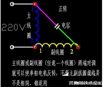

单相电机有两个绕组,主绕组又称工作绕组或运行绕组;副绕组又称启动绕组。有的小负载单相电机这两个绕组完全一样,互相可以交换。但多数单相电机为了增大启动力矩,副绕组线圈细、匝数多、阻值大。副绕组与主绕组之间有一启动电容。只要交换两个绕组中的一个绕组的首尾接线就可实现单相电机的反转,交换电源L/N是无效的。

另外还有一种单相电机,工作中需要他正反转,实现自动控制,器件需要也多,所以就出现了,不分主副线圈的单相电机,就是主副线圈的参数一样,这种不分主副线圈的单相电机,除了用上面的这个办法外还可以这样画单相电机绕组接线图。
