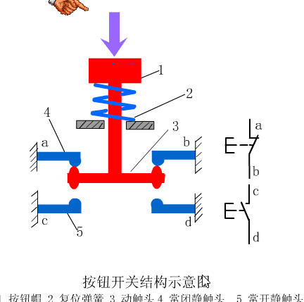

1 常开和常闭在硬件上的应用:
常开和常闭被广泛应用于操作按钮,转换开关,接触器以及继电器的触点,急停按钮,光电开关,行程开关,接近开关,光栅报警器等等。
就以上动态图来说,按钮初始状态即未按下的时候,常开触电断开,常闭触点闭合,有人按下以后,常开常点闭合,常闭触点断开。
