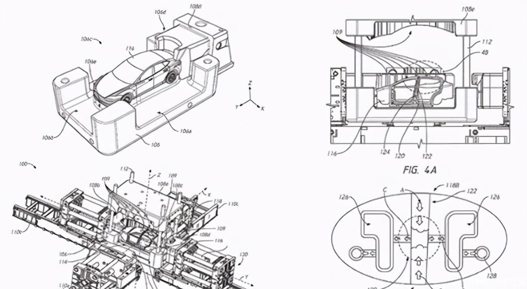

实际上,一体成型的零件可以看作是后底板总成的一部分。具体位置在后排座椅下面,也就是后排乘客的屁股下面。
它的作用是什么呢,根据字面意思,地板地板,用来容纳和放置的,并不是主要参与结构安全的部分。一幢楼塌了,都会说地基大梁不牢,没人会说地板不够坚固吧?
所以,特斯拉在这个零件上采用一体压铸的唯一目的是从三个方面降低成本。
作为对比,我们换个角度看下传统车企(或者说除了特斯拉外的车企)是怎么做的
是用强度不一的板材,冷冲压出管、盒等零件,然后焊接出来的。所以这一块的零件总数会多达几十上百个。
对于这一点,特斯拉表达得很明白:自己的一体式压铸技术能把原有的70多个零件,减少为2个。
听到这里,如果和产线打过交道,就能一下明白其中的经济价值,也正如特斯拉对外公布的:
2个零件的浇筑只要90秒,2套模具。而普通车企的70个零件冲压+焊接需要2小时以上,这对上下游生产中需要的设备、场地、人工、生产节拍、检验、物流都有极大的成本价值。

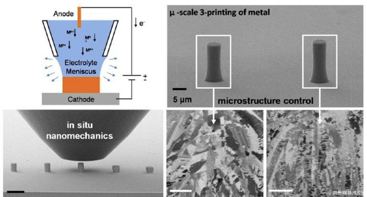

另外,压铸虽然是一体成型,听起来似乎强度更大,实际上过程控制更难,远不及冷冲压来得成熟。
开个小玩笑,上图是重力浇筑,而压铸则多了主要的喷射加压的过程。但是上图能说明一定的问题,铸造本身对于零件的细节把控要远远比自零件加工-组装来的差——除非是用造型不复杂且只考虑强度的场景,比如发动机缸体、转向节等大块坨坨上。
由于铝是被融化后喷射加压成型的,也不得不考虑热胀冷缩等导致变形的因素。并且不合理的温度变化过程还可能影响零件强度一致性。
