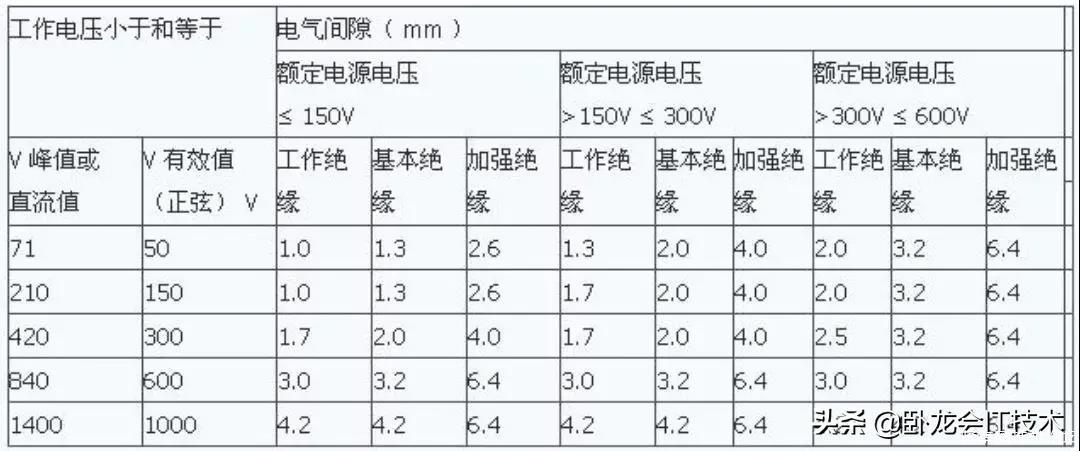

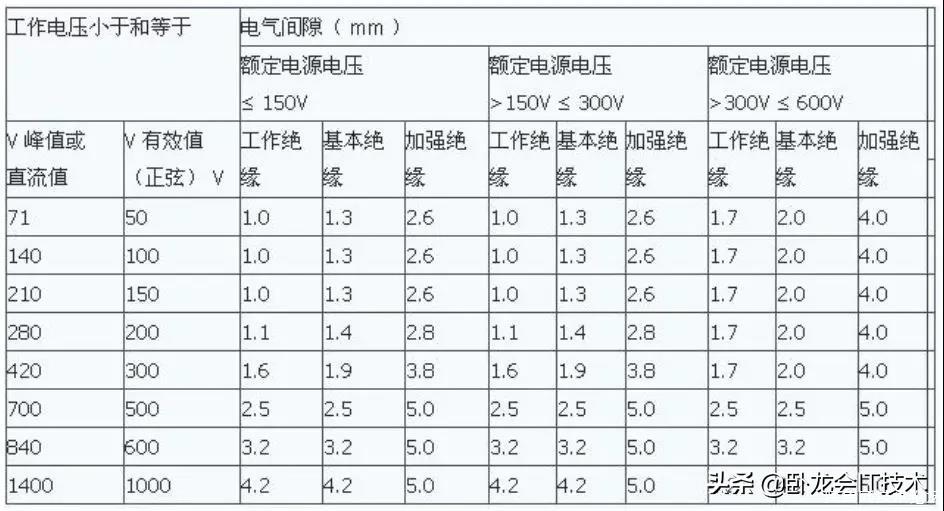

一次侧线路之电气间隙尺寸要求,见表3 及表4

表一:爬电距离
最后,从下表中查出对应的爬电距离
表二爬电距离(适用于基本绝缘、工作绝缘② 、加强绝缘)
九、电气间隙的确定:
首先需要确定绝缘的种类:
基本绝缘:一次电路与保护地
工作绝缘① :一次电路内部;二次电路内部
工作绝缘② :输入部分(输入继电器之前)内部,二次电路与保护地
加强绝缘:一次电路与二次电路;输入部分对一次电路;充电板输出与内部电路再查看线路,确定线路之间的电压差
最后,从下表中查出对应的电气间隙
表三电气间隙(适用于一次电路与二次电路间、一次电路内、输入电路、输入电路与其他电路)
表四电气间隙(适用于二次电路内)
