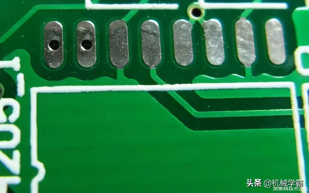

5、椭圆形焊盘——这种焊盘有足够的面积增强抗剥能力,常用于双列直插式器件。

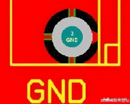

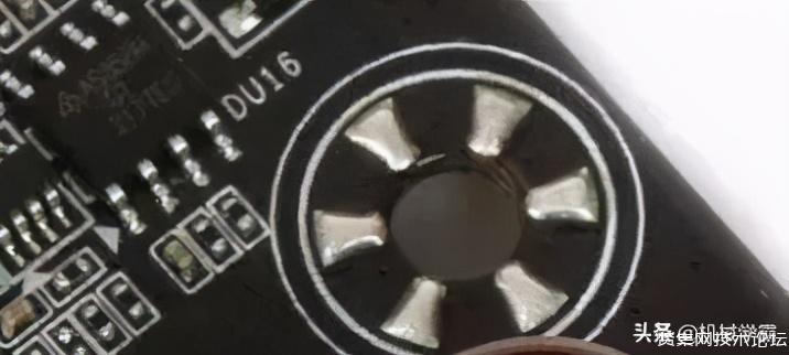

1、梅花焊盘
梅花焊盘通常用在大的过孔接地的位置,这样设计有以下几点原因:
1)固定孔需要金属化和GND相连, 如果该固定孔是全金属化的,在回流焊的时候容易将该孔堵住。
2)采用内部的金属螺孔可能由于安装或多次拆装等原因,造成该接地处于不良的状态。而采用梅花孔焊盘,不管应力如何变化,均能保证良好的接地。

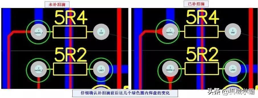

3、泪滴焊盘
当焊盘连接的走线较细时常采用,以防焊盘起皮、走线与焊盘断开。这种焊盘常用在高频电路中。
