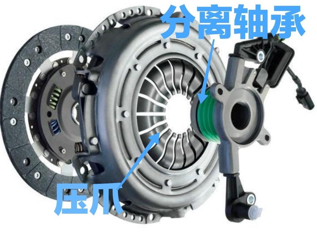

影响离合器寿命的还有分离轴承。
正常情况下分离轴承寿命与摩擦片相当,但是分离轴承会因为很多因素提前损坏,分离轴承损坏后如果不能及时修理那么还会影响压盘寿命。
上图可以看到分离轴承与压盘压爪的接触关系。踩下离合器的时候分离轴承与压爪接触,如果分离轴承损坏,不能正常的同步旋转 那么压爪就会被损坏的分离轴承磨坏,压爪无法单独更换只能换压盘总成。

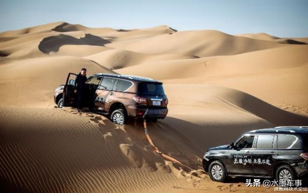

其中陷车脱困最容易烧毁离合器,陷车时完全松开离合器踏板时发动机会熄火(憋死),因此只能通过半联动方式避免发动机熄火。而此时车轮转动阻力非常大,变速箱转速低发动机转速高,巨大的转速差全部由摩擦片承担、因此在高转速的摩擦下离合器很快就会过热,继而烧毁。
