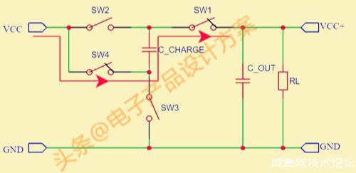

在下图中,当开关SW1和SW2闭合后,对输出电容(C_OUT)进行充电。
电容式升压原理

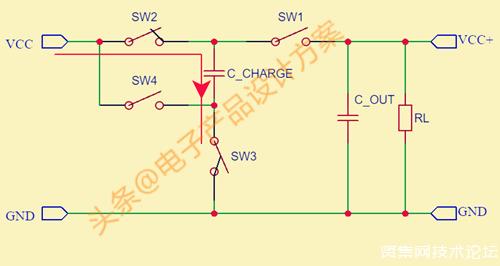

当断开SW1和SW4,闭合SW2和SW3后,会对充电泵电容(C_CHARGE)进行充电
电容式升压原理
当断开SW2和SW3,闭合SW1和SW4后,由于输入电源的正极连接到了充电泵电容(C_CHARGE)的下端,把上方电压抬高,从而使输出电容(C_OUT)电压升高
电容式升压原理

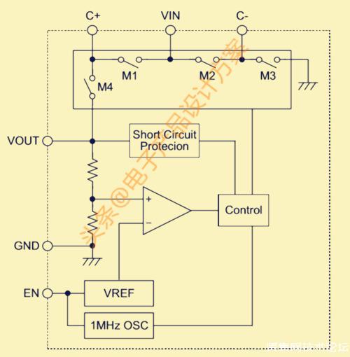

所以电感式DC To DC转换器并不需要功率电感的参与。根据电容式升压的原理,我们同样可以设计出专门用于DC转DC 的电容式升压芯片。
电容式升压芯片方框图
由于电容提供的能量会比功率电感少,所以电容式升压的方式得到的输出电流一般会比电感式升压的小。

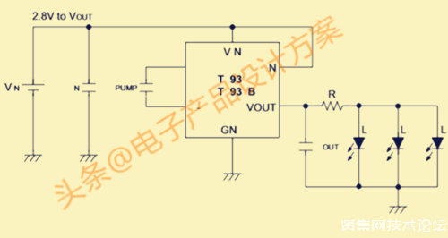

电容式升压电路设计相对较为简单,只需要外接一个电容作为充电泵就可以了,下图示例为使用HT7936A设计的5V输出升压电路。
5V输出升压电路
