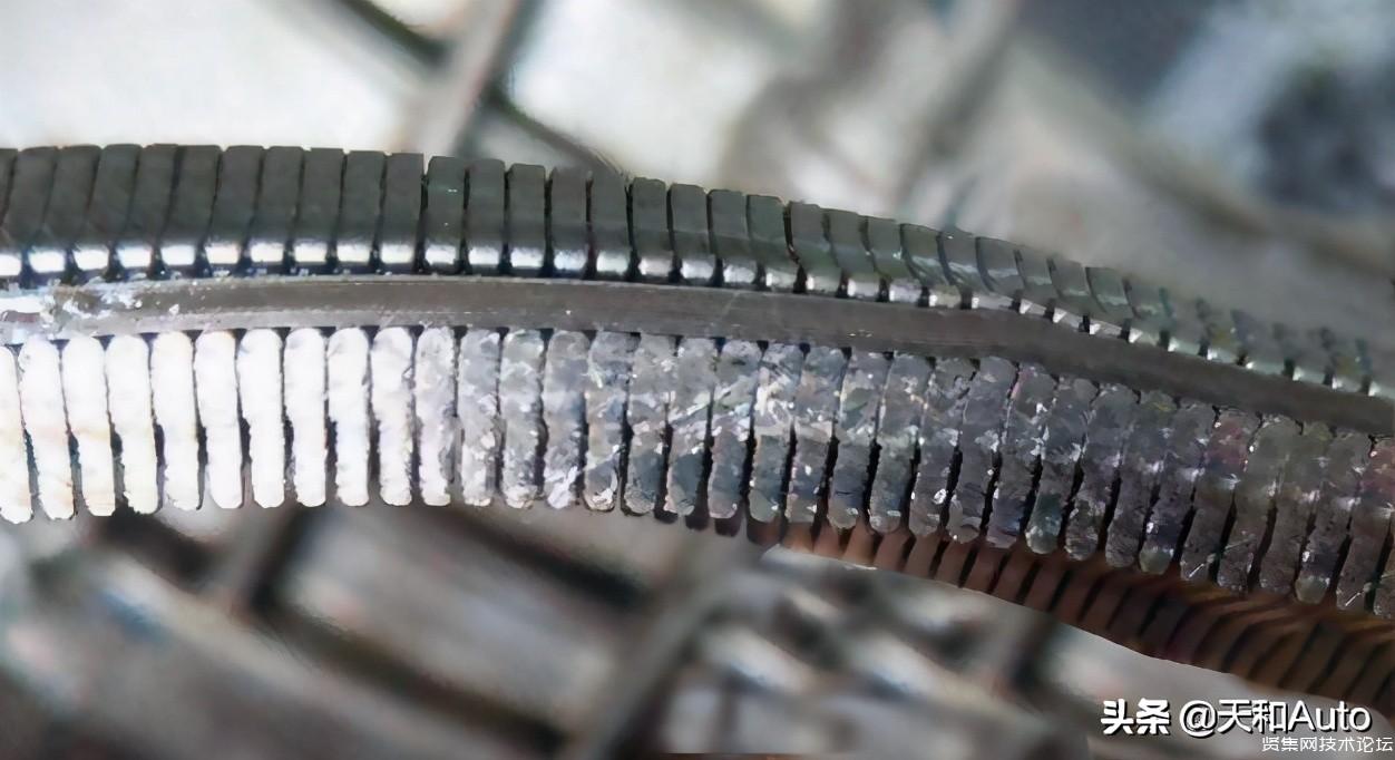

重点是锥轮钢带是以贴合的状态,以摩擦的方式将通过主动锥轮输入到变速箱的动力,通过钢带传递到从动锥轮进而输入到车轮上;传动过程和改变传动比的过程不会像AT/DCT一样“打齿”(因为没有齿轮),所以在改变传动比时就不需要切断发动机的动力,那么输出的过程就会很平顺了。不过在减速时由于钢带锥轮会产生发动机制动,出现顿挫则是无解的问题。
「摩擦传动」是无级变速器输出动力的基础,任何物体的滚动摩擦和滑动摩擦都会产生磨损;这就是无级变速器的核心缺点,因磨损而造成的结果是使用寿命比所有类型的自动变速箱都要短很多。

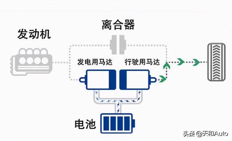

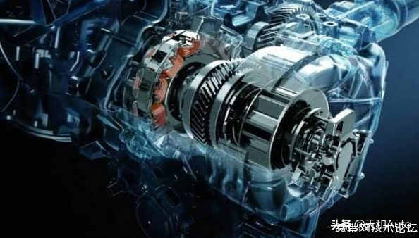

但是ECVT并不采用锥轮钢带去改变传动比,这种机型是通过齿轮传动,而且很有趣的是ECVT不需要改变传动比——调整车速完全依靠发动机输出功率的高低来决定,说白了就是通过发动机转速来调整车速,严格意义上的ECVT就不是变速器!
ECVT的结构特点解析
ECVT首先包括两个电动机!一台是与内燃机(俗称为燃油汽车的发动机)串联,另一台是可以驱动车辆行驶的永磁同步驱动电机。
内燃机+发电电机 控制1个前进挡
驱动电机 控制另1个前进挡
也就是说ECVT只有两个前进挡,而且这俩前进挡不是“1挡”和“2挡”的高低区分的概念——本质是内燃机仅有的一个前进挡,和电动机仅有的一个前进挡(齿轮结构),参考下图。
ECVT本身是不能像传统变速器一样,去通过变速箱本身的齿轮组或锥轮钢带“变速”或“调速”的;两台发动机(内燃机与电机均属于发动机)各自控制的齿轮,实际上都只是起到各自发动机的转速的放大或减速的作用。
说白了装备ECVT的混动汽车都是“发动机直驱”,只是通过仅有的齿轮去将不同发动机的转速调整到适合驱动车辆行驶的范围内即可;对于电机而言它叫做减速器,由于电机的转速可以非常高且非常安静,所以需要减速以达到合理的车速;而内燃机高转速运行的能耗太高,因其热效率远远低于电动机的转化效率,且高转运行的内燃机会有很大的噪音,所以需要通过齿轮去调整转速,不过在混动系统中也只需要一个速比即可。
总结:ECVT与CVT的结构完全不同,CVT的耐用性是很差的,而ECVT的齿轮与电机的组合有非常高的耐用性,使用寿命完全不是需要考虑的问题。
