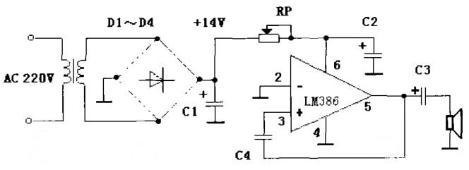

  2.间歇振荡器
  图2 间歇振荡器电路图
  见图2,LM386和C3、C4及扬声器构成简易振荡器。RP和C2使这一振荡器产生间歇振荡,接通电源后,因C2初始端电压为零,LM386不工作,电源经RP向C2充电。当C2充电电压高于某个值时,LM386振荡器起振,随着振幅的不断增大,振荡器消耗电流也在增大,此电流流过RP,其在RP上的压降也在增大,使LM386的电源供应端6脚电压不断下降。最终LM386无法工作,振荡器停振。电源再次经RP向C2充电,使C2端电压上升,当C2端电压上升至某个值时,LM386振荡器再次起振,如此循环工作,使振荡器产生间歇振荡,扬声器发出“嘟、嘟、嘟。。。。。的叫声。。
  图中元件参数:D1~D4为1N4001,C1=C3=220μF,C2=47μF.C4=0.01μF,RP=4.7K.
