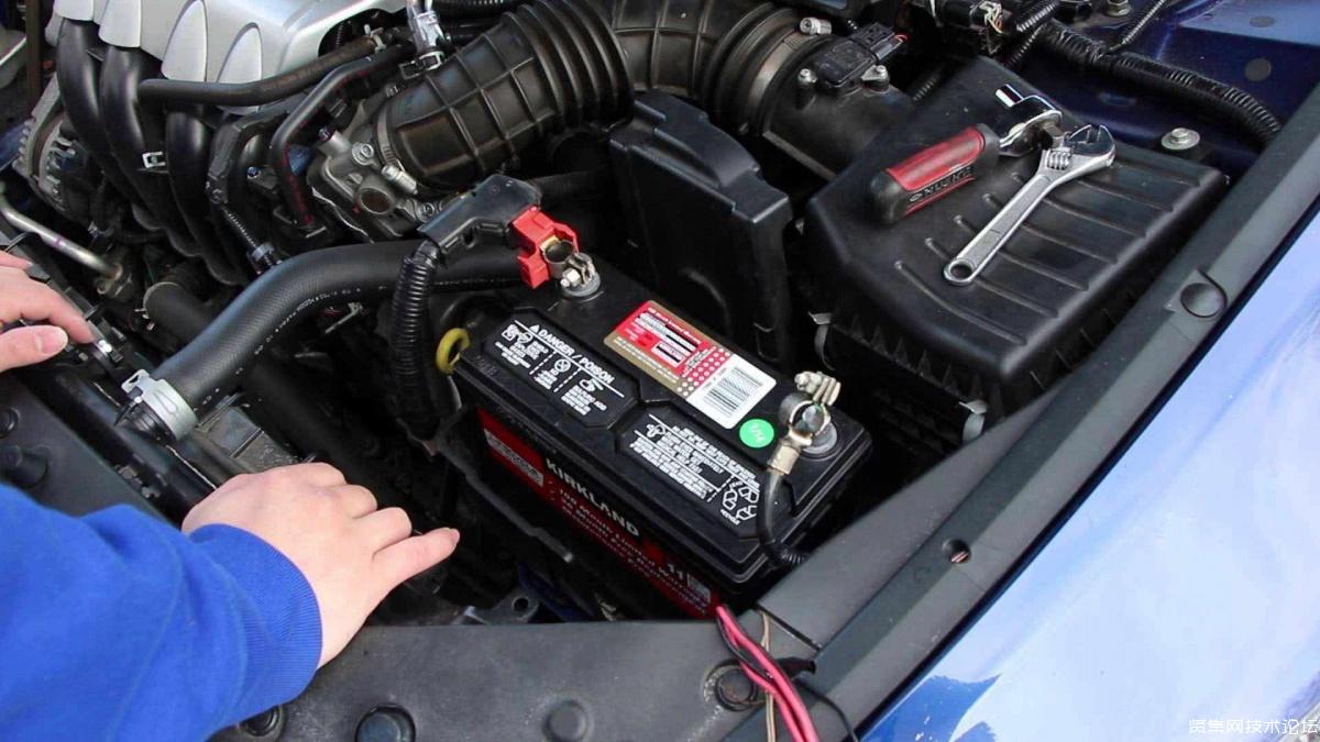

汽车上使用的蓄电池都是铅酸蓄电池,是一种将化学能转换成电能的装置,是可逆的低压直流电源。它的作用是在发动机起动时,向起动机、点火系统等主要用电设备供电,以及在发电机电力不足时协助供电,同时还可以吸收电路中瞬间的过电压,以保护用电设备。根据结构的不同,大致可以分为普通型蓄电池、免维护蓄电池、干荷电蓄电池以及胶体蓄电池,总体结构都是由极板、电解液、隔板和壳体这几大部分构成的。

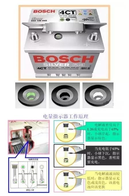

所以,铅酸蓄电池的充放电过程,其实就是蓄电池中硫酸与纯铅和二氧化铅的化学反应过程,在这个过程中会伴随着电解液密度的变化。因此检验电解液的密度就可以大致判断出蓄电池的充电状态,并且利用这个原理制作出了蓄电池电量指示器。
