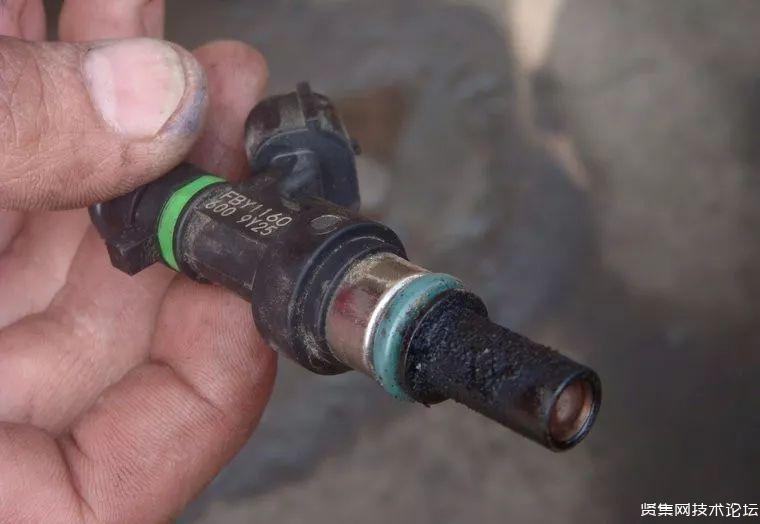

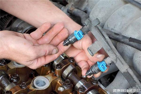

清洗喷油嘴
喷油嘴也是非常重要的部件,它能将燃油高速喷出,形成雾状,这就有利于燃油充分燃烧。所以喷油嘴的好坏会直接影响到发动机的性能,雾化不好就会使得发动机的工作效率低下,开起来会感觉很无力。
汽车使用的时间长了,或者使用的汽油品质比较差都会使得喷油嘴堵塞。所以清理喷油嘴也是比较重要的,但要注意的是,长时间不清理或者频繁清理喷油嘴都会缩短它的使用寿命,一般也是两万公里以上才清洗一次。
