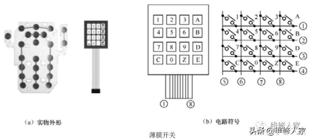

三、薄膜开关的识别与检测
薄膜开关实际上是一组点触式开关,它只担负传递操作指令给整机被控电路的作用。薄膜开关的实物外形和16 键标准键盘的电路符号如下图所示。

3.薄膜开关的检测
如上图所示,将指针型万用表置于“R × 1”挡,红表笔接第 1 根引线,黑表笔接第5根引线,阻值应为无穷大,若阻值小,说明漏电;按开关“1”时,阻值应为0,否则说明开关或引线开路。红表笔不动,而黑表笔接第 6 根引线时,阻值也应为无穷大,而在按压开关“2”后阻值应为 0,否则说明开关 2 或引线损坏。以此类推,就可以对所有的开关进行检测。
