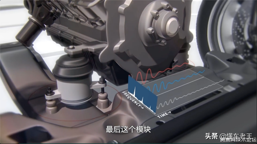

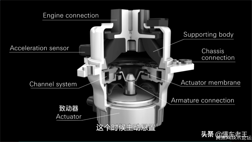

那奥迪EA825怎么做的呢?大家看这个部位,俗称机脚学名悬置,往往有的车直接塞一大块橡胶,比如MINI,好一点的用液压悬置比如途锐,而这个更厉害,叫电磁悬置,别看外观是个铁坨坨,里面可是别有洞天的,简要来说这是一个带有膜片环的液体腔,腔体分两部分,上半部分嵌套在线圈上和发动机连接,下方是永磁铁,连接底座再连接到车身上。
具体原理是什么呢?前面说了,既然搭载了电磁铁,目的是通过位移这种几何信号,转变成其他的电信号,又可以通过这种电信号,反过来让电磁铁产生反向振动来达到减振目的。

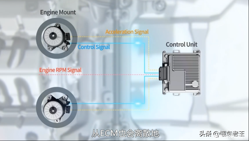

那传感器信号作为模拟电压信号,它的幅值大概在0.2-0.8V左右,获得信号后,将信号发到副车架下方的一个控制模块,然后曲轴转速信号从ECM也会离散地发送到这个模块当中进行汇总。
最后这个模块会将类似于PWM的方波脉冲信号再发送到这个电磁悬置的致动器上,注意这里致动的“致”是导致的致,不是刹车的那个制动。
这时候主动悬置就会相对发动机产生“反振荡”,最终驾驶室内得到一个比较平稳的状态。
如果前面信号部分你听不懂没关系,你只需要知道一点,就是原则上,这套系统通过传感器获取到发动机的瞬时位置信息,由控制器汇总后,通过某种形式产生能够被致动器识别的指令,指挥电磁铁产生反向的振动来让车子变得平缓,这种级别的传感器信号十分稳定。在其他领域应用多年,唯一的不稳定因素在于这个腔体多年之后由于密封橡胶老化,产生漏液现象是可能的。
