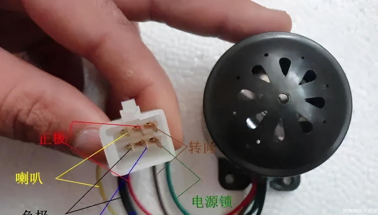

由于控制器生产厂家及控制器本身的功能不同。导线颜色及接插件接口也各有差异,本文只对基本功能作出对照,以帮助对电动三轮车电路不太了解的朋友作个参考。以下附部分图片:

大部分小型(1.1米车箱以下)电动三轮车都采用多功能喇叭,接线方法大同小异,多功能喇叭集成了闪光器和语音倒车提示,有的还有报警功能,但只要对照功能接上对应的开关即可。
各厂的导线颜色可能不一样,但功能都差不多,如自行更换可对照原厂的接线方式对照出各线的功能,接线方法同分体喇叭一样。
只要电动车有小故障,只要对照接线图便很快能找到故障所在。
