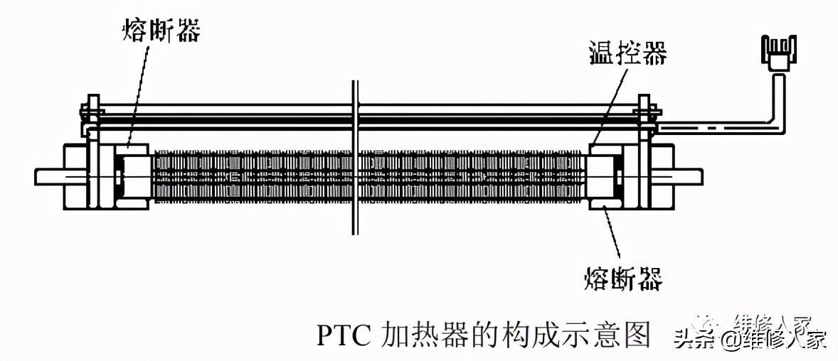

3.PTC 型加热器
如下图所示,PTC 型加热器是一种新型的加热器。PTC 型加热器采用PTC 热敏电阻作为发热器件,具有寿命长、加热快、效率高、自动恒温、适应供电范围广、绝缘性能好等优点。另外,该加热器的散热片是利用铝合金做成波纹形,再经粘、焊而成的。

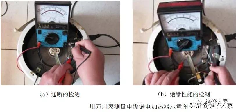

1.通断的检测
检测电加热管和 PTC 型加热器时,首先看它的接头有无锈蚀和松动现象,若有,修复或更换;若正常,用万用表的电阻挡测它的接线端子间的阻值,若阻值为无穷大,则说明它已开路。而对于裸线式加热器,有的故障通过直观检查就可以发现断点所在;若直观检查正常,再用万用表进行检测。
2.绝缘性能的检测
将数字型万用表置于“200M”电阻挡或将指针型万用表置于“R × 10k”挡,一个表笔接电加热器的引出脚,另一个表笔接在电加热器的外壳上,正常时阻值应为无穷大,否则说明它已漏电。上图所示是采用指针型万用表测量电饭锅电加热器(发热盘)的示意图。
