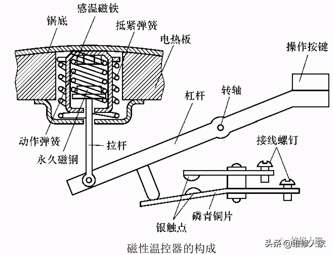

磁性温控器由感温磁铁、弹簧、永久磁钢、拉杆等构成,如下图所示。
2.磁性温控器的工作原理
按下电饭锅的操作按键后,磁性温控器内的永久磁铁在杠杆的作用下克服动作弹簧的推力,上移与感温磁铁吸合,总成开关的银触点在磷青铜片的作用下闭合,接通电饭锅加热盘的供电回路,它开始加热。随着加热的不断进行,锅底的温度逐渐升高。当温度达到感温磁铁的设置值后,感温磁铁的磁性消失,永久磁铁在动作弹簧的作用下复位,通过杠杆将触点断开,加热盘因无供电而停止工作,电饭锅进入保温状态。

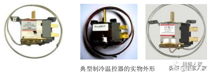

制冷温控器(机械型)主要应用在普通直冷型电冰箱中,它的主要作用是控制压缩机运转、停止时间,实现制冷控制。常见的制冷温控器的实物外形如下图 所示。

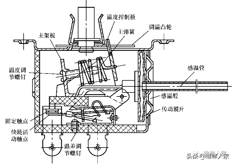

制冷温控器(机械型)主要由感温管、传动膜片、温度调节螺钉、触点等构成,如下图所示
2.制冷温控器的工作原理
电冰箱箱内温度较高时,安装在电冰箱蒸发器表面上的感温管的温度也随之升高,管内感温剂膨胀使压力增大,致使感温腔(感温囊)前面的传动膜片向前移动,当升高到某个温度时,动触点(快跳活动触点)与固定触点闭合,接通压缩机电动机的供电回路,压缩机开始运转,电冰箱进入制冷状态。随着制冷的不断进行,蒸发器表面温度逐渐下降,感温管温度和压力也随之下降,传动膜片向后位移,当降到某个温度时,动触点在主弹簧的作用下与固定触点分离,切断压缩机供电电路,压缩机停转,制冷结束。重复上述过程,温控器对压缩机运行时间进行控制,确保箱内温度在一定范围内变化。电冰箱内温度高低的控制是通过旋转温度调节螺钉来实现的。当温度范围不符合要求(温度控制有误差)时,可通过调整温度调节螺钉进行校正。不过,一般维修时不要调整,特别是带有化霜装置的温控器,以免带来不必要的麻烦。

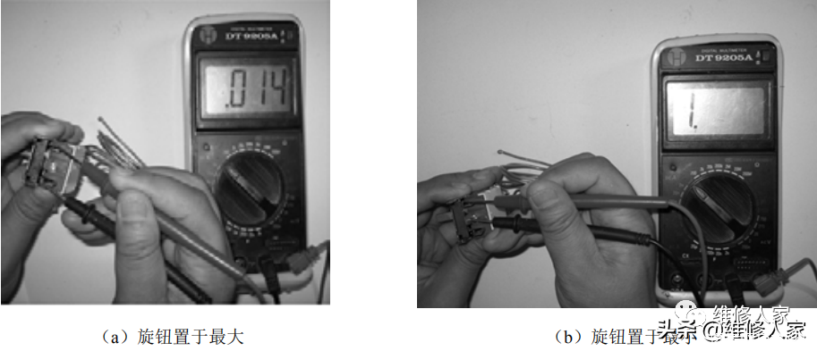

将温控器上的旋钮扭到最大后,用数字型万用表的二极管挡(通断测量挡)测得触点端子间的数值为0 或近于0,并且蜂鸣器鸣叫,如上图(a)所示;若将温控器的旋钮扭到最大,数值不能为 0,说明温控器的触点不能闭合。将温控器的旋钮扭到最小时,数值应为无穷大,如上图(b)所示;若数值为 0,说明温控器内的触点粘连。
