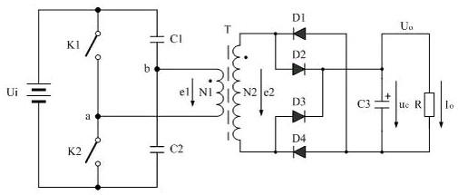

双管正激VS半桥
双管正激的初级线圈接双管之间,即分别接上管发射极和下管集电极,如果是N沟道增强型MOS管,就是上管源极和下管漏极。
半桥
半桥的初级线圈一端接双管公共端,另一端接电容,双管公共端指的是上管发射极和下管集电极直连,或者上管源极和下管漏极直连。双管正激两个开关管没有直通问题,单向励磁效率低。半桥双向励磁效率高,开关管有直通问题需要增加死区。
