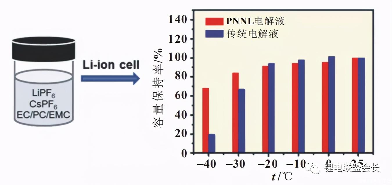

有研究表明,LiPO2F2添加剂可改善三元材料NCM523所组装的电池的低温性能。Li 等采用0.05mol/L CsPF6作添加剂,电解质选用1.0 mol/L LiPF6溶于EC-PC-EMC(体积比 1∶1∶8)溶剂,所配制的PNNL电解液,以NCA材料做正极,与传统的电解液[1.0mol/L LiPF6溶于EC-EMC(体积比3∶7)]相比,同时与常温下相比,所组装的电池在低温下的放电容量在-40℃下以0.2C充放电,其容量保持率近70%(图 2)。
图2 PNNL 电解液与传统电解液在不同温度下的性能对比
