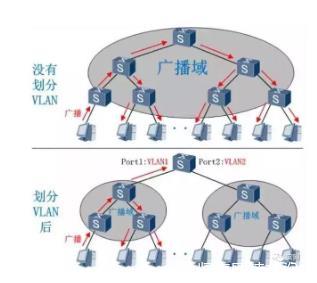

VLAN是为解决以太网的广播问题和安全性而提出的,一个VLAN内部的广播和单播流量都不会转发到其他VLAN中。即使是处在同一网段的两台计算机,如果不在同一VLAN中,它们各自的广播流也不会相互转发。
划分VLAN有助于控制流量、减少设备投资、简化网络管理、提高网络的安全性。由于VLAN隔离了广播风暴,也隔离了不同VLAN之间的通讯,因此,不同VLAN之间的通讯必须依靠路由器或者三层交换机来实现。

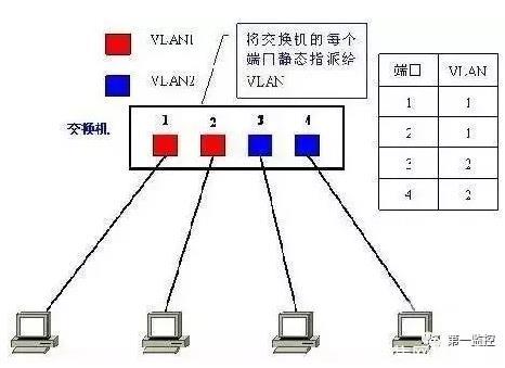

1、根据端口的划分VLAN:许多网络厂商都利用交换机的端口来划分VLAN成员。顾名思义,基于端口划分VLAN就是将交换机的某些端口定义为一个VLAN。
根据端口划分VLAN是最常用的一种VLAN划分方法。根据端口划分VLAN优点是简单明了,管理也非常方便,缺点是维护相对繁琐。

一所高中,新学期高一招了800个学生,这800个学生,如果放在一个班里,那肯定是管理不过来,面对800个人,老师看了也头疼,这边在授课,那边完全听不到,老师布置什么任务,也会有一些传达不到,老师要是想找某个学生的信息,要从800份信息中去找,极其麻烦,浪费时间;
而实际中,也是一样,电脑A要想要与电脑B通信,于是电脑A就需要发送arp请求,而网络中电脑众多,最终ARP请求会被转发到同一网络中的所有电脑,才能找到电脑B,如此一来,为了找到电脑B,消耗了网络整体的带宽,收到广播信息的计算机还要消耗一部分CPU时间来对它进行处理。造成了网络带宽和CPU运算能力的大量无谓消耗。

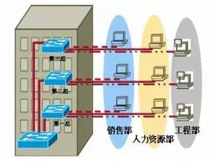

VLAN,即虚拟局域网,是将一个物理的LAN在逻辑上划分成多个广播域的通信技术。最常见的就是企业为了提高网络的安全度,通常会划分VLAN将不同部门的网络隔离!

1、根据端口的划分VLAN
