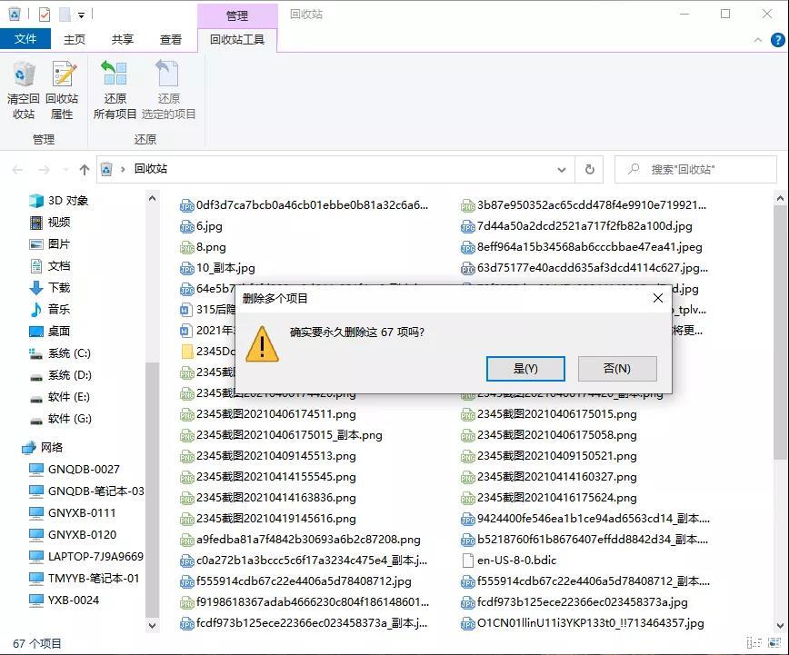

清理桌面
电脑桌面的文件一般默认存储在C盘,所以不要把太多文件放在桌面上,可以将文件转移到D盘中。
此外,日常删除的文件会存放在【回收站】中,要注意定期清空回收站。

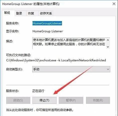

关闭家庭服务组
Windows系统中一般会默认开启家庭服务组,它在后台运行时会占用部分CPU,大多数人其实很少用到它,关闭也不会影响日常使用。
步骤:同时按下【win】+【r】,调出运行命令窗口,输入“services.msc”-【确定】。
在弹出的界面中点击【服务】,找到HomeGroup Listener和HomeGroup Provider,右键设置为【停止】即可关闭。
如果没有找到这两项,说明电脑没有使用家庭组设置,那就不需要操作啦。
