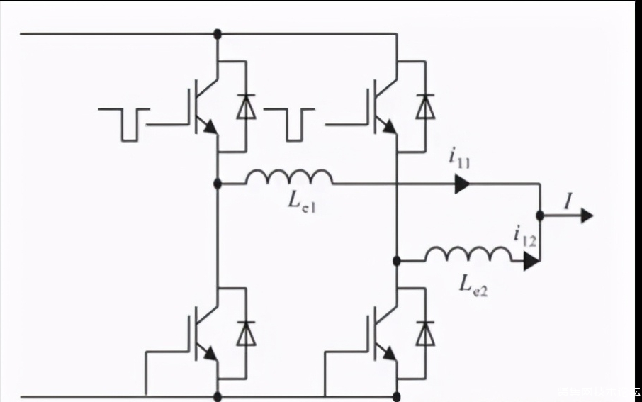

4、外加电感平衡法
外加电感平衡法即在并联IGBT的桥臂中点加上μH级的小电感,用以减小IGBT动态电流的分布不均,设计简单、工程可实现,利用附加电感对上升和下降电流斜率的限制作用,实现对开通和关断过程中的动态电流不均进行限制,但由于2个并联IGBT模块参数差异,其续流二极管在反向恢复过程中的反向恢复电流大小不一致,使得IGBT开通反向恢复阶段的开通电流不均。
