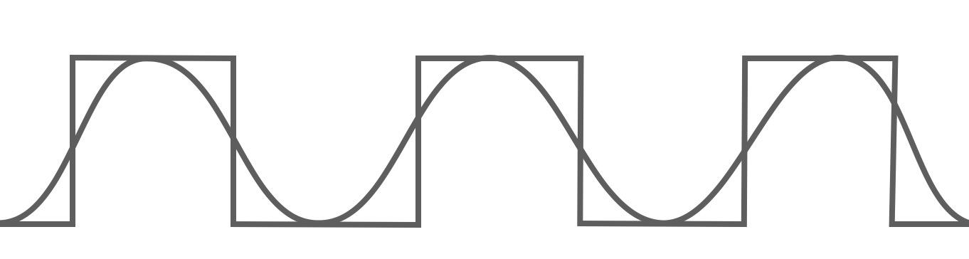

当按下绿色开关时,电流方向是这样的,这是此时的波形;
当按下黄色开关时,电流这样流,此时得到了一个方向相反的波形。
我们不停地开关,直流电就变成了交流电,但这是方波交流电,它不能带容性和感性负载,因为它的波形不平滑,电压一直在突变,这样会严重影响用电器的寿命。

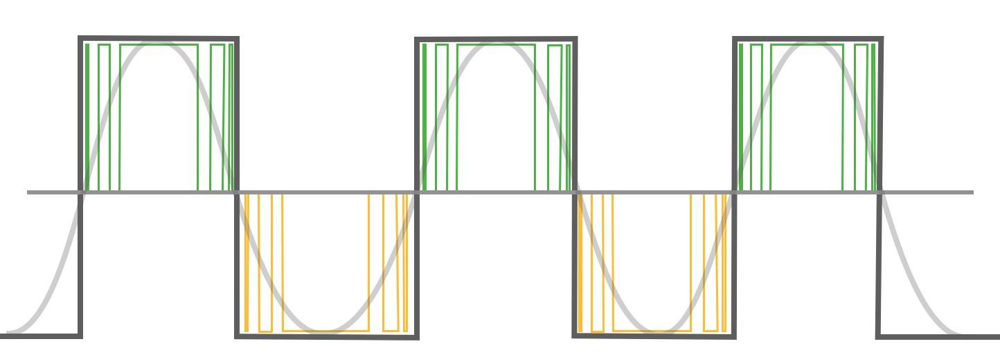

所以需要把方波交流电转换成正弦交流电,转换的方法是增加更多的开关次数,这时你看它的平均值是不是接近正弦交流电了?
最后我们需要把波形变平滑,一个简单的方法是添加电容,电容的作用相当于一个水库,它能把断断续续的水流先存起来,再平稳地放出去,这样方波交流电就变成正弦交流电了。
