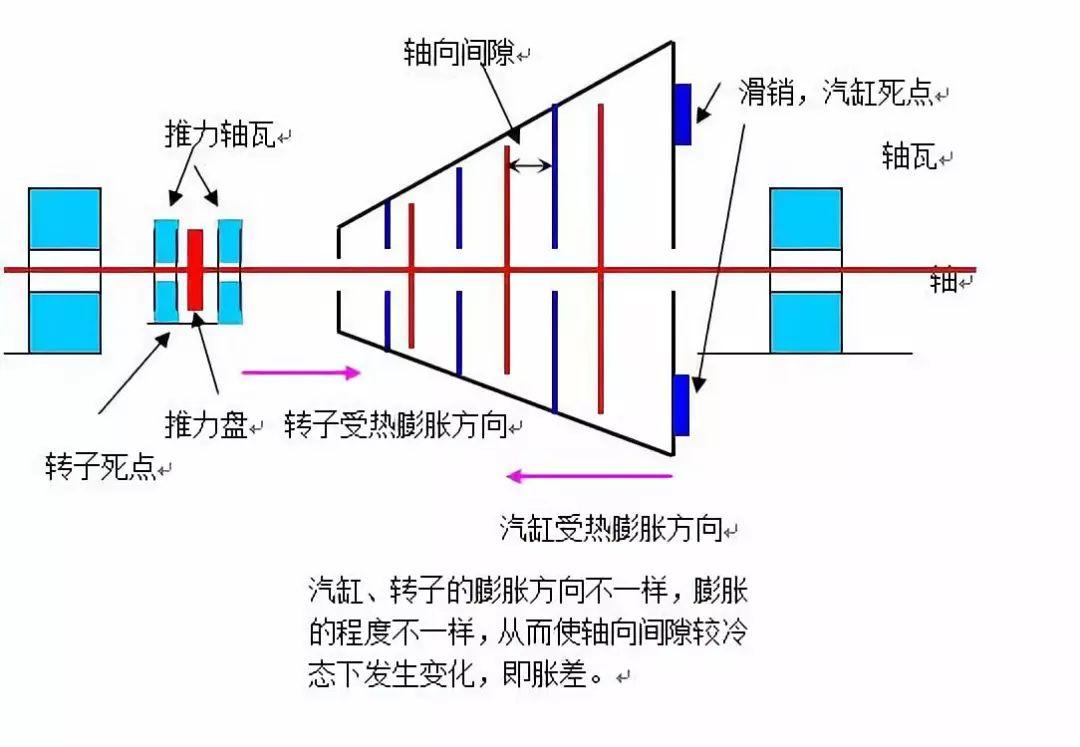

轴向位移为正值时,大轴向发电机方向移,若此时汽缸膨胀远小于轴的膨胀,差胀不一定向正值方向变化;如果机组参数不变,负荷稳定,差胀与轴向位移不发生变化。机组启停过程中及蒸汽参数变化时,差胀将会发生变化,由于负荷的变化而轴向位移也一定发生变化。运行中轴向位移变化,必然引起差胀的变化。
2、轴向位移和胀差的零位是如何确定的?
在冷态时,轴向位移的零点是将转子的推力盘向非工作瓦块推足时,定为零位,胀差的零位则将转子推力盘向工作面瓦块推足时定为零位。在冷态起动前,胀差的指示只能为零或负值,轴向位移的指示只能是正值或零。

汽轮机都有设计的推力轴承的工作面和非工作面,一般正常情况下受力应该与设计一致,即工作面承受轴向推力,但这并不是一成不变的,与安装水平、进汽方式、机组各级级压力、轴向推力的平衡情况等等有关,在某些特殊工况或异常工况下,原设计的非工作面也可承受轴向推力,但无论正向还是负向的轴位移都不能超过危险值(跳闸值)。
汽轮机推力瓦工作面与非工作面只是名称上的不同,其瓦块构造及受力能力完全相同(但由于安装定位插销及进油口的位置不同,一般安装时不好随意调换),推力瓦的工作面在运行中不一定就是受推力的瓦块。汽轮机在全冷态时需对汽轮机的轴位移、差胀、安装间隙等参数进行定0位或测量时,用外力(如千斤顶)预加一定的力在转子的推力盘上(如10吨的力),使推力盘与推力瓦靠紧,此时就是差胀、轴位移的测量0位,推向的那一侧推力瓦侧称为推力瓦工作面。
