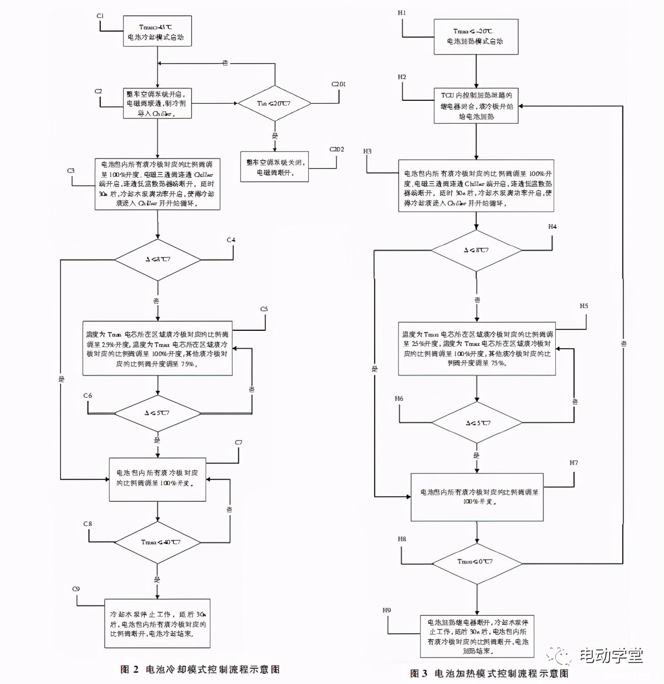

如图2所示,电池包热管理系统处于电池冷却模式时,控制方法包括步骤:
C1、当电池包内电芯最高温度Tmax>45℃时,电池冷却模式启动;
C2、整车空调系统开始工作,制冷剂进入冷却器;C3、TCU内比例阀开度调节至100%,同时通过电磁阀控制将低温散热器与冷却回路断开,延时30s后,冷却水泵满功率开启,使得冷却液进入冷却器并开始循环流动;
C4、根据电池包内电芯温度最高值Tmax和最低值Tmin计算电池包温度差△T,△T=Tmax-Tmin;如果△T>8℃,则执行步骤C5;如果△T≤8℃,则执行步骤C7;
C5、与温度为Tmin的电芯所在区域对应的液冷板连接的进水比例阀的开度调节至25%,与温度为Tmax的电芯所在区域对应的液冷板连接的进水比例阀的开度调节至100%,与其余的液冷板连接的进水开关阀的开度调节至75%;
C6、根据电池包内电芯温度最高值Tmax和最低值Tmin计算电池包温度差△T,△T=Tmax-Tmin;如果△T>5℃,则返回步骤C5;如果△T≤5℃,则执行步骤C7;
C7、TCU内比例阀开度调节至100%;
C8、判断电池包内电芯最高温度Tmax是否≤40℃;如果Tmax>40℃,则返回步骤C7;如果△T≤40℃,则执行步骤C9;
C9、冷却水泵停止工作,延时30s后,TCU内比例阀开度调节至关闭,电池冷却模式结束。
电池包热管理系统处于电池加热模式时,控制方法包括步骤如图3所示。
