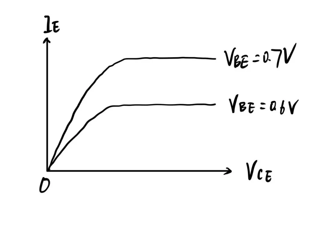

VCE=VCB+VBE,可以用VBE衡量发射电子的能力,用VCB衡量吸收电子的能力,具体表现如下图所示。
在VCE相同的情况下,VBE大的三极管发射电子的能力更强,形成的电流更大;在VBE一定的情况下,电流会随着VCE的增加(也就是吸收电子能力)而增加,但是当VCE到达一定值后,电流出现饱和,其原因就是发射电子的能力是有限的,发射的电子几乎全部在集电极被收集,电流无法继续增大。
简单来说,VBE决定了电流的上限,VCE尽可能地发挥上限。
