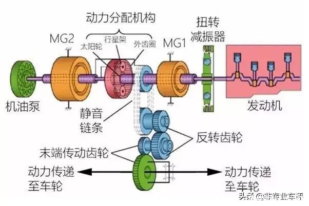

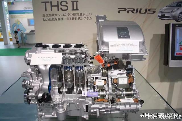

丰田的THS系统
丰田的THS是伟大的发明,它真正做到了将内燃机的动力、电机的动力进行融合后、再进行输出,真正的混到了一起;相比较一些其它品牌的混动、插混,电机的动力绕开变速箱,直接叠加在驱动轴上(并联),丰田的混动才更像是混,因为内燃机、电机动力真的是先混合后、再输出,而其它的根本没有混合的这一过程、只能叫双动力车型,跟混动其实不发生任何关系!
在THS系统下,内燃机的动力只能发挥70%左右,剩余30%动力用于充电,所以对于THS系统而言,无时无刻都在进行着充电、放电的过程,所以对于这种状态、电池的容量、能量密度其实并不重要,当然如果用锂电池、那一定是更好,但价格也更贵、况且这套系统对续航里程、电池密度没有任何依赖,所以锂电池高能量密度对THS又有什么意义呢?不过THS系统内燃机无法发挥全部动力,而电机为了防止行星机构损坏,也无法百分百输出,所以就导致了加速不够劲的感觉,当然这只是一种取舍罢了!
