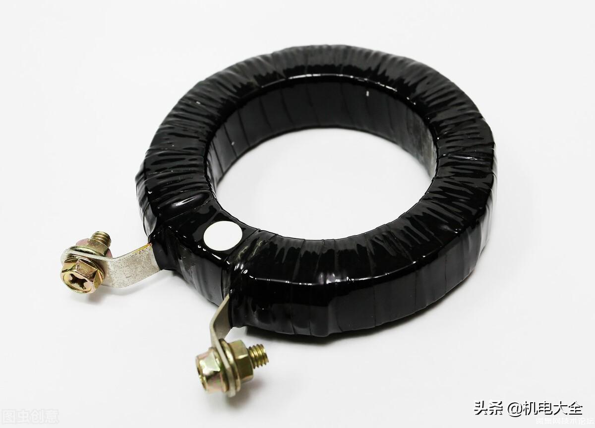

零序电流互感器安装存在的问题及解决方案
(1)零序电流互感器与电缆终端头接地线安装位置错误,主要是10 kV电缆钢管屏蔽接地线是否穿过零序电流互感器的问题。检查后发现,有些电缆金属屏蔽接地线该穿过零序电流互感器时未穿,一些不该穿过零序电流互感器的反倒穿了,造成事故接地时零序保护不能正确动作。#电气

1、 当电缆终端头位置在电流互感器窗口上面时,电缆终端头接地点位于零序电流互感器上端,电缆外壳的接地电流已经穿过零序电流互感器,零序电流互感器已经产生感应电流,就需要将接地线返回,穿过零序电流互感器窗口并接地。
当电缆终端头三指套位置在零序电流互感器窗口下面时,电缆屏蔽层的接地电流尚未穿过零序电流互感器,(关注机电大全,了解更多机电知识)所以对零序电流互感器不会产生影响,电缆接地线不应穿过零序电流互感器窗口,而是直接接地。
