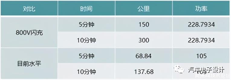

从快充功率的估算来看,5分钟150公里这个数据其实并不高。我们按照12.71kWh百公里折算,对应的能量为19kWh,对应228kW,也就是说是准备把电流提高一倍,也就是预估充电电流会拉高到400A以上。
表2 比亚迪E3.0平台的快充需求
小结:不过以上的内容,到底能不能干成,确实值得我们仔细观察。在安全性不变,成本不大变,通过对磷酸铁锂的电池进行一顿操作能够同时满足114kWh的需求,快充功率拉高到228kW,这个可能需要请欧阳老师去看看,半年不到的时间,他的发言被推翻了。
