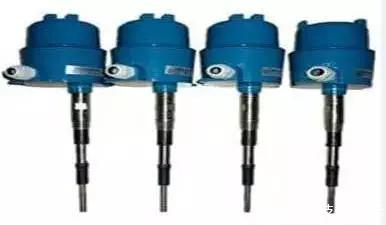

5射频导纳液位开关
射频导纳物位控制技术是一种从电容式物位控制技术发展起来的,防挂料、更可靠、更准确、适用性更广的物位控制技术,“射频导纳”中“导纳”的含义为电学中阻抗的倒数,它由阻性成分、容性成分、感性成分综合而成,而“射频”即高频,所以射频导纳技术可以理解为用高频测量导纳。高频正弦振荡器输出一个稳定的测量信号源,利用电桥原理,以精确测量安装在待测容器中的传感器上的导纳,在直接作用模式下,仪表的输出随物位的升高而增加。射频导纳技术与传统电容技术的区别在于测量参量的多样性、驱动三端屏蔽技术和增加的两个重要的电路。射频导纳技术由于引入了除电容以外的测量参量,尤其是电阻参量,使得仪表测量信号信噪比上升,大幅度地提高了仪表的分辨力、准确性和可靠性测量参量的多样性也有力地拓展了仪表的可靠应用领域。
