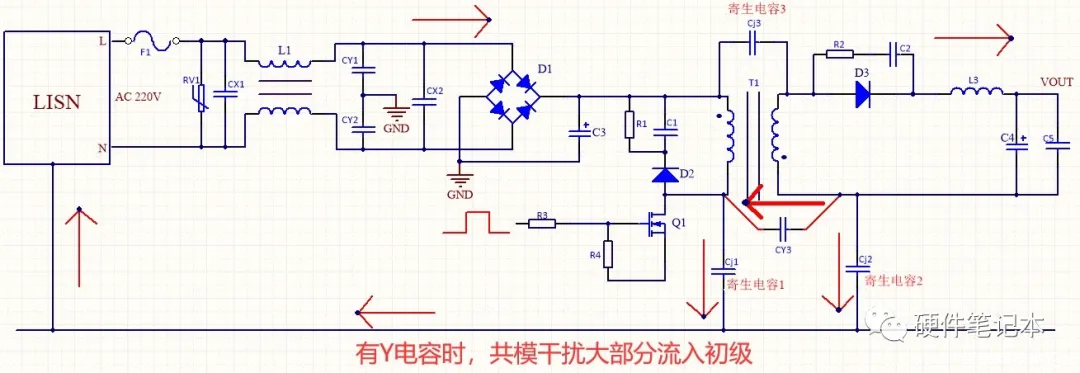

以反激为例(如下图),提出三个问题:
1.干扰源有哪些?
2.为什么要在变压器的初次级串一个Y电容CY3?
3.Y电容的大小怎么确定?

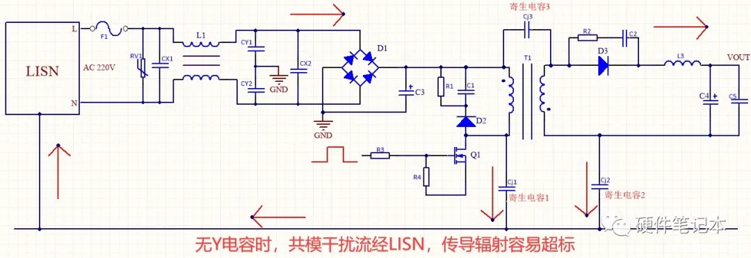

①无Y电容时,共模干扰的传递方向
开关电源工作时,电源变压器的寄生电容将共模干扰传到次级电路。然后通过与大地的寄生电容传到大地,也可能通过次级整流二极管散热片的寄生电容,流向机壳地,再由大地传到传导测试仪(LISN),最后回到初级。
如图箭头所示。绝大部分的共模干扰都会通过大地流经LISN检测到传导辐射超标。
②有Y电容时,共模干扰的传递方向
初次级间加了Y电容后,共模干扰将通过CY3旁路到初级地,使得大部分的共模噪声在电源内部流动,从而大幅度减少流经大地的共模干扰,大大减少了LISN检测到的干扰噪声,从而使电源能较好的通过传导测试。
