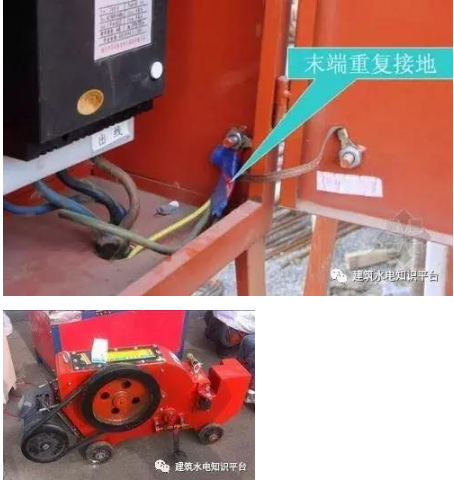

首先我是建筑工地电工从业者,我处的位置在新疆!我们这里的电工负责主体线管预埋和临时施工用电。咱们今天先聊聊新疆工地的临时用电接地的做法!新疆的主线是从就近变压器或者箱变引进的一条三相四线的主线,进入工地配电室临时配电柜!从临时配电柜做的重复接地!所有的开关箱必须做接地,箱壳配电箱底盘和箱门必须用双色线带铜线鼻子(也称线耳)做跨接!新疆的临时用电较内地的要严的多!安监局和住建局质监站建筑公司随时都来检查安全用电!而接地装置是重中之重!做接地必不可少的:镀锌扁铁,线鼻子,软连接,铜芯软线,双色胶布!

3.施工机械接地:
虽然我们的二级分箱有了从配电室分配过来的五芯电缆,在我们这里必须用一根40X4镀锌扁铁将所有配电箱和机器重新连接一遍!机器和配电箱所在位置用电焊在扁铁上烧眼!用铜线鼻子(也称线耳)和铜芯软线,螺丝压在扁铁上面!形成接地回路!然后直接进配电室和配电柜接地排连接在一起!比如钢筋制作房,木工制作房,混凝土搅拌场地!
