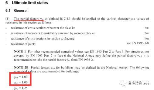

是不是呢,名字一样了,本质还是差了点。为何不直接全部改成一致呢,我们也想,而不敢。看起来差别不太大,实质上还是挺多的。

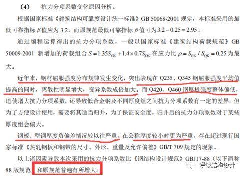

大家别忘了,为了弥补实际强度的不足,我们还有办法,那就是提高抗力分项系数,这是一个好东西!谁要再敢说我们强度低,信不信明天直接345改成500,我大不了把抗力分项系数增大就是了。不信你看,345/1.125=306;500/1.63=306,结果不都一样嘛!
新出的钢结构设计标准,不就把抗力分项系数提高了嘛,道理一样!
下面看看专家的无奈吧,哭诉着告诉你为何不敢改那么大?
